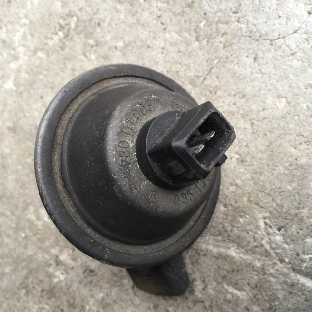

J'ai profité de ma petite installation qui relie a la masse le conducteur vert/blanc de la fiche du contacteur temporisé pour tester la capsule contacteur du saut de pression.
J'ai mi une lampe témoin sur la fiche a la place de l'injecteur de départ a froid.
J'allume le moteur, j'actionne mon petit interrupteur pour relié la masse du fil vert/blanc du thermocontacteur.
Et a chaque fois que j'accélère, la lampe s'allume brièvement.
Donc capsule contacteur de saut de pression OK.
Voilà, si ça peut servir a quelqu'un.

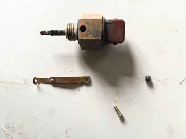

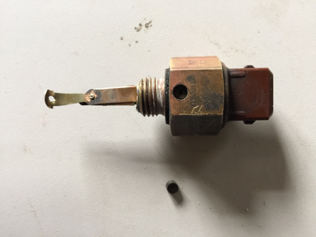

En démontant le thermocontacteur temporisé, car j'aime bien savoir comment c'est a m'intérieur des bidules, je me suis aperçu qu'il il avait un bouchon avec une vis dessous.
Si je l'avais découvert avant, j'aurais essayé d'y agir dessus lorsqu'il était en panne, peut-être que ça l'aurait fait re fonctionné.
Si ça vous arrive sachez le.
