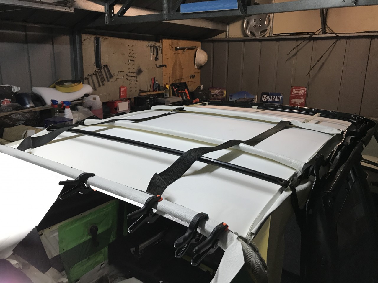

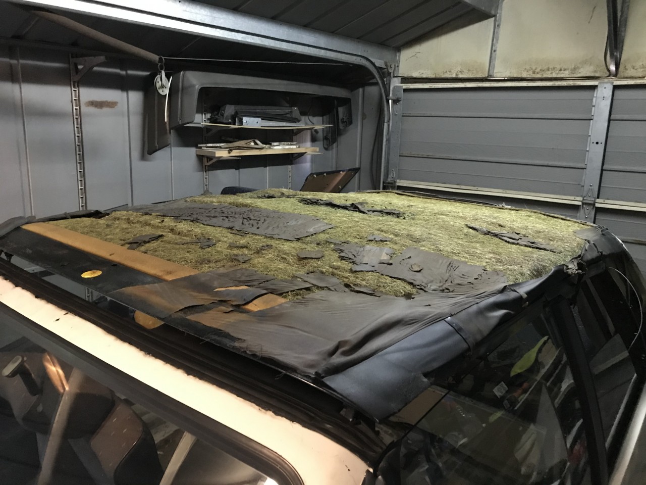

Une petite nouvelle qui sort du garage.
youngline première main, voiture de vacances par chez moi avec 180 000km et moins bien bichonnée que les nôtres mais pas bidouillée ;)
Ciel de toit décollé, matelassure HS et capote devenue noire au lieu d un bleu d origine :? Moteur sale et 30 ans de sable sous la banquette!!
Dépose de la capote
Cadre de lunette pas très heureux
Dépose du ciel
Repose du tout

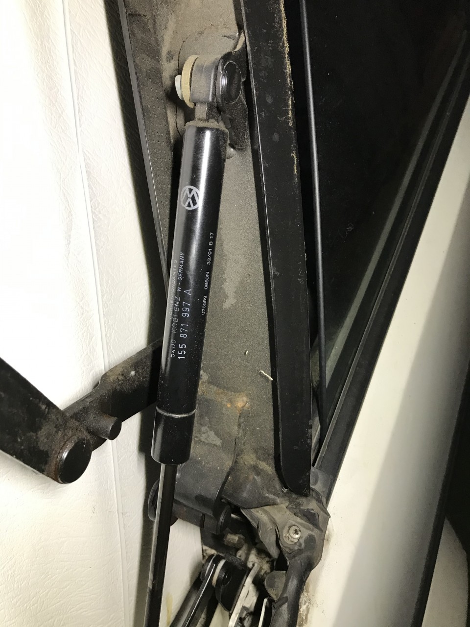

Changement des vérins d origines qui couinent
Repose de la capote
Réglage, décollage et lunette arrière
Voilà j en ai terminé pour celle-ci, elle est repartie pour quelques bonnes années!

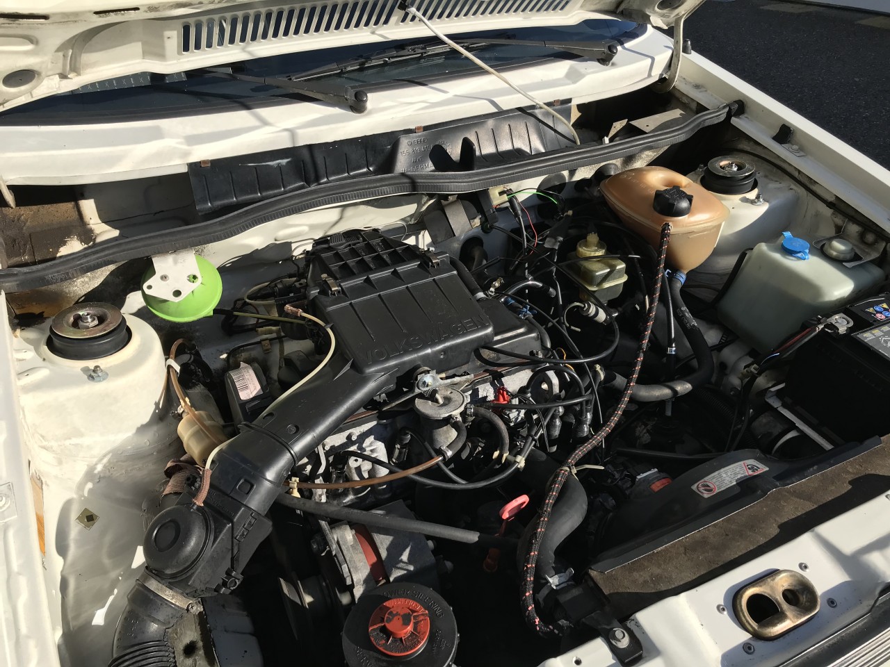

Et comme je suis très sympa et triste de la voir comme ça :? nettoyage du moteur, intérieur et gommage des default de carrosserie!
Une petite surprise au passage.

passion vw a écrit : lun. févr. 08, 2021 22:38 pm le cadre de lunette en mauvais état, tu l'as changé aussi? :)
(: c'est gros coup supplémentaire :? on pouvait peut-être le sauver mais quitte à remettre tout en neuf ;) mais je suis déçu de la reproduction, pas au niveau de la qualité mais plutôt au niveau des dimensions. Il est presque parfait mais il mériterait quelques millimètres de moins sur sa circonférence.
La vitre est rentrée trop facilement et lorsque tu décapotes le joint bouge un peu! je l'ai encollé avec du mastique colle pour qu'il plaque bien, on va laissé sécher et voir si il faudra de nouveau intervenir et remettre l'ancien cadre.
