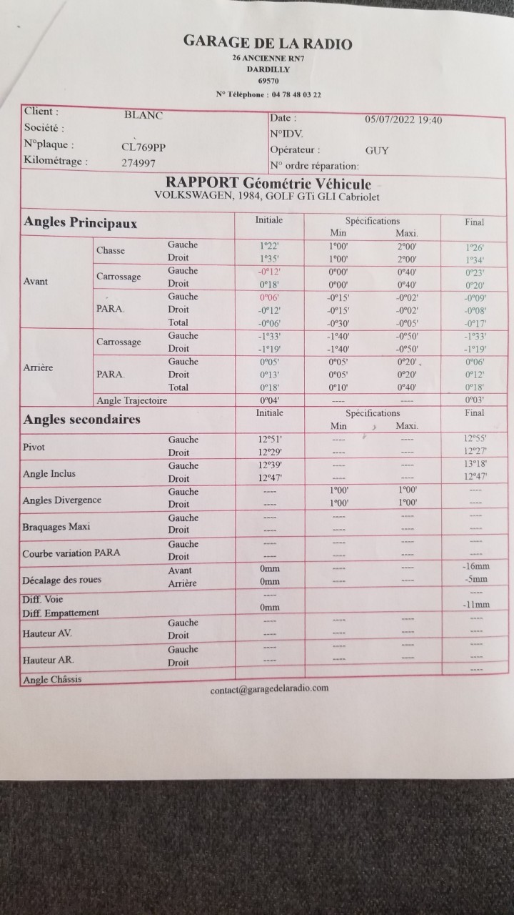

La question : est-ce que leur ordinateur a les données de ton modèle de voiture.
Il y a plus de 20 ans, quand j'ai eu mon cab, j'avais fait faire un train avant.
La compétence du garage n'est pas à remettre en cause, ils n'avaient pas sélectionné les bonnes données pour mon cab gli de 79.
J'avais bousillé un train de pneu en un rien de temps.
Je l'ai ramené, en leur montrant l'usure anormale, et avec la revue technique.
Mon cab a ce nouveau réglage depuis plus de 20 ans :Rock_On_:

Peut on voir ta fiche du train avant ?
Re: Mystères du train avant
Posté : jeu. juil. 14, 2022 18:27 pm
par matheo
Voilà la fiche.
C'est celle avant son retour au garage car le volant n'était pas droit.
Je n'ai pas pensé à récupérer la toute dernière, mais j'ose espérer que ce soit le même résultat.
Je viens d'aller faire un tour.
Y'a un truc mais j'ai beau chercher je ne vois pas.
Plus ça va, plus j'ai l'impression que le volant se décale à gauche pour qu'elle roule droit.
Pied dedans, l'avant se soulève et elle part à droite.
Accélération normale, elle tire très légèrement.
Roues libres ok.
Freinage ok.
