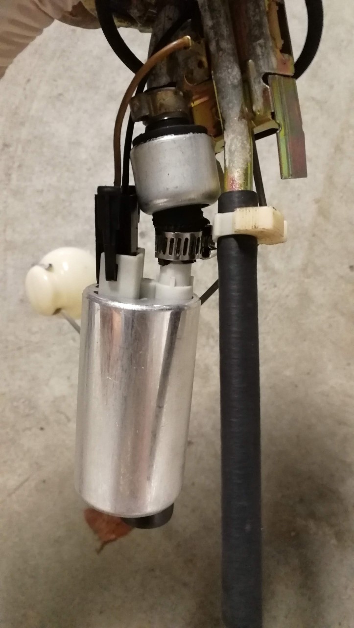

En fait, en voulant monter la nouvelle pompe (VDO), ça va pas:
- extraction essence trop long
- support connectique pas identique
D'origine, c'est soit du VDO, soit du PIERBURG mais j'ai l'impression que l'ensemble ou se monte la pompe ne doit pas être identique suivant le modèle de ce qui a été monté en usine 😑
-> Attente de lundi pour commander la nouvelle pompe en PIERBURG comme ce que j'ai actuellement :mad

En regardant le lien de Mecatechnic, je me rends compte que la connectique est la même que la VDO mais pas la PIERBURG, ceux qui l'ont changé, vous aviez laquelle avant changement ? Et si vous n'aviez pas la même et que vous avez monté celle là, avez vous aussi eu :
- la fiche ne s'enfonce pas à fond dans la connectique et laisse une partie ouverte vers le bas
- le bout plastique est plus long et du coup ne se rentre pas à fond dans la durite de l'ensemble support ce qui fait que la pompe est de travers et le tuyau tordu

Tu ne peux pas jouer sur la longueur totale avec le bout de durite qui est sur le support de la jauge ? Ça la descendra si tu en mets une plus longue

Alors, ça y est, j'ai changé la pompe en PIERBURG et les bougies en W7DTC (BOSCH en 3 électrodes), comme trouvé sur le forum et validé la compatibilité sur différents sites de vente
La pompe est quand même de travers une fois monté 😕
......et bien ça démarre plus, ça tente mais ça marche pas 🤔
j'entends bien le fonctionnement de la pompe quand je démarre
