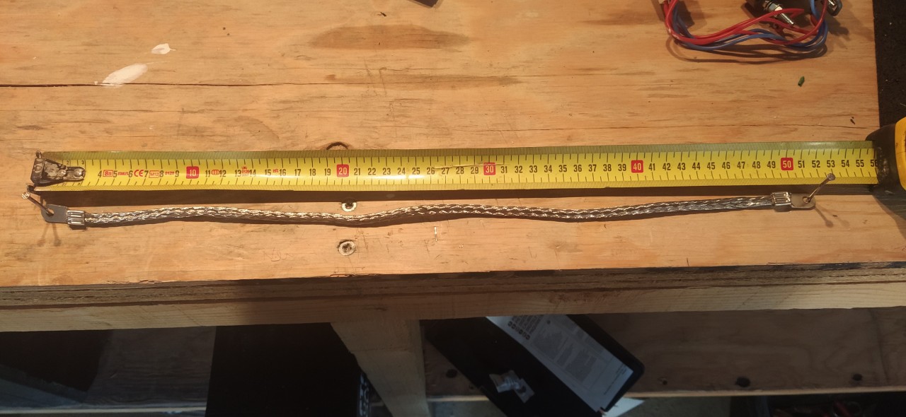

par dario1106
Salut
Mon câble de masse est d'origine et fait 55cm de long pour 6.1mm de diamètre...
