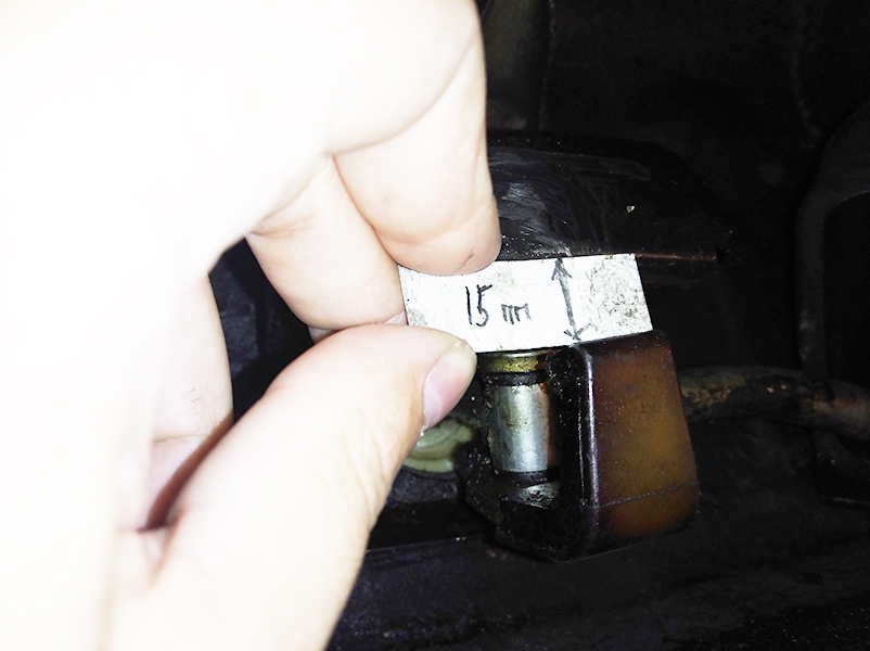

Bonne nouvelle : J'ai une méthode pour régler la tringlerie au petit poil, en 15 minutes max, tout seul et même quand tous les repères ont été perdus !
Matériel :
-De quoi lever la voiture
-Du carton et une règle graduée
-Clé à douille de 10 et de 13
0-On prépare un bout de carton gabarit de 15mm d'épaisseur
1-On lève la voiture et on met les chandelles
2-Boite au point mort, on retire le soufflet de levier de vitesse et on desserre les deux boulons de 10 (1 et 2) de réglage de levier :
3-On passe sous la voiture et on retire les deux écrous de 10 qui tiennent le pare-feu et on retire le caoutchouc qui protège le mécanisme de levier de boîte
4-Sous le moteur, on démanche l'axe cannelé de la tringlerie en dévissant l'écrou de 13 (4) :
5-Sous le levier, on écarte l'axe de levier (partie marron) à précisément 15mm de l'inverseur (grosse coque noire) grâce au bout de carton :
6-En faisant gaffe à ne rien bouger, on resserre les deux boulons de 10 de réglage du levier de vitesse (1 et 2)
7-Sous le moteur, on remet l'axe cannelé dans la bague délicatement pour faire bouger le réglage le moins possible et on resserre l'écrou de 13 (4)
8-Un petit tour sous le levier pour vérifier que l'écartement est toujours bien de 15mm. Si oui, on refixe caoutchouc et pare feu, sinon retour étape 5
Fini ! Normalement, si votre tringlerie est en bon état, tout est revenu impéccablement !
