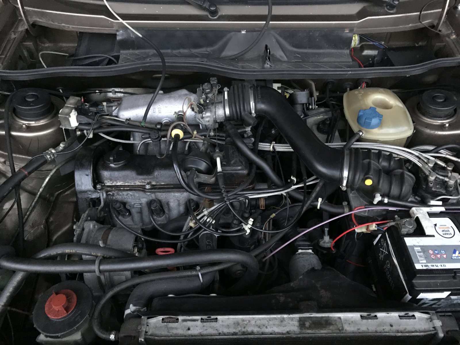

Ducobu a écrit :Le mien resemble fort au sien !
C'est un JH allemand.
peut tu mettre une photo du tien ?
Des que je recupere la mienne. J’espere cette semaine sinon ca sera dans 3 semaines car je pars en chine pour le boulot assez longtemps.

Posté : mer. nov. 08, 2017 09:10 am
par coolraver
j'ai ce contacteur mais il est pas branché comme vous...apparemment il y a un sale bidouillage sur ce cab, je ne suis pas rendu ;)

Re: redémarrage moteur JH sur US
Posté : mer. nov. 08, 2017 15:12 pm
par Ducobu
C'est en effet la photo de mon moteur avec ce capteur.
Il est branché comme ça mais est-il vraiment fonctionnel ?
