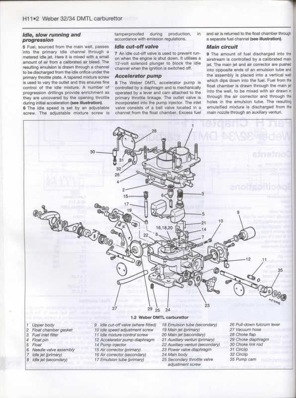

oui à voir, bon pour l'instant on va faire appel au système d, j'ai mis une petite plaque fine prise sur la vis de la capsule pour maintenir la pièce en place, maintenant si quelqu'un a la solution du problème, je suis preneur

L'axe de la biellettes de renvoi de pompe de reprise est HS
Soit il est sertie ou vissé dans le corps du carburant
Je ne peut pas donner plus de détail, je trouve rien sur le net
Si l'axe est encore en état tu peut tenter un sauvetage à la colle epoxy
Ou trouver un autre carbu avec l'axe encore en état

Merci pour ces infos, au vu de tout ça, je me demande finalement si ma petite plaque ne va pas rester en l'état, ça maintien bien l'axe dans son logement, vous en pensez quoi ? je vais tester ça demain,

Sauf que ça ne va marcher qu'un temps
Alors que de prendre les Pieces sur un vieux carbu ou refixer cette axe de manière définitive reste la solution

Oui sauf que je ne vois aucun axe qui corresponde sur la vue éclatée du carbu, et je pense que ce n'est pas pris sur un axe, donc que ça n'a pas cassé. La pièce 31 correspond à la pièce défectueuse et encore une fois il n'y a pas d'axe. Ça reste un mystère ce truc

j'ai regardé sur le miens et ce n'est pas un axe qui traverse le carbu de part en part mais qui vient ce prendre dans la partie pleine dû carbu. :hmmmm
comment c'est fichu la dedans aucune idée ! :hein

tomy313 a écrit :salut c'est tout ce que j'ai en stock pour le moment ! :-d
je pense que c'est l'axe : float pin (n°4 sur l'image 1), qui a lâché !
du coup ci ta réparation ne dure pas, tu devras démonter la partie supérieure du carburateur pour la remplacer et changer le joint.
ou changer le carbu c'est moins galère mais plus chère ! À moins de tombé sur une belle occasion...
et essayer enssuite de démonter celui-ci le réparer et le revendre ... :sup

Le numero 4 c'est l'axe des flotteurs, je ne pense pas que ça soit celui la, si c'était le cas, la voiture ne démarrerait même pas.

J'insiste et je persiste
L'axe c'est dessertit

Ok ! C'est un axe fixe qui fait parti du carter du carbu ou bien le levier est prit sur l'axe des flotteur ?
Il c'est dessertit ok mais développe stp ! :hein

Comme déjà dit tu colle l'axe a l'epoxy
Où tu trouve un couvercle
Autre possibilité refaire un axe et taraudé le corps pour mettre un axe filetée :+1

ToMy313 a écrit :Il c'est dessertit ok mais développe stp ! :hein
Si l'axe est bien serti ça veut dire que d'origine il est emmanché en force dans le corps du carbu. Il faudrait voir si le trou débouche quelque part ou si il est borgne pour confirmer si c'est bien un sertissage. Le coller serait alors une bonne solution mais il faut trouver la bonne colle pour assembler de l'alu et de l'acier et résister à la température.
