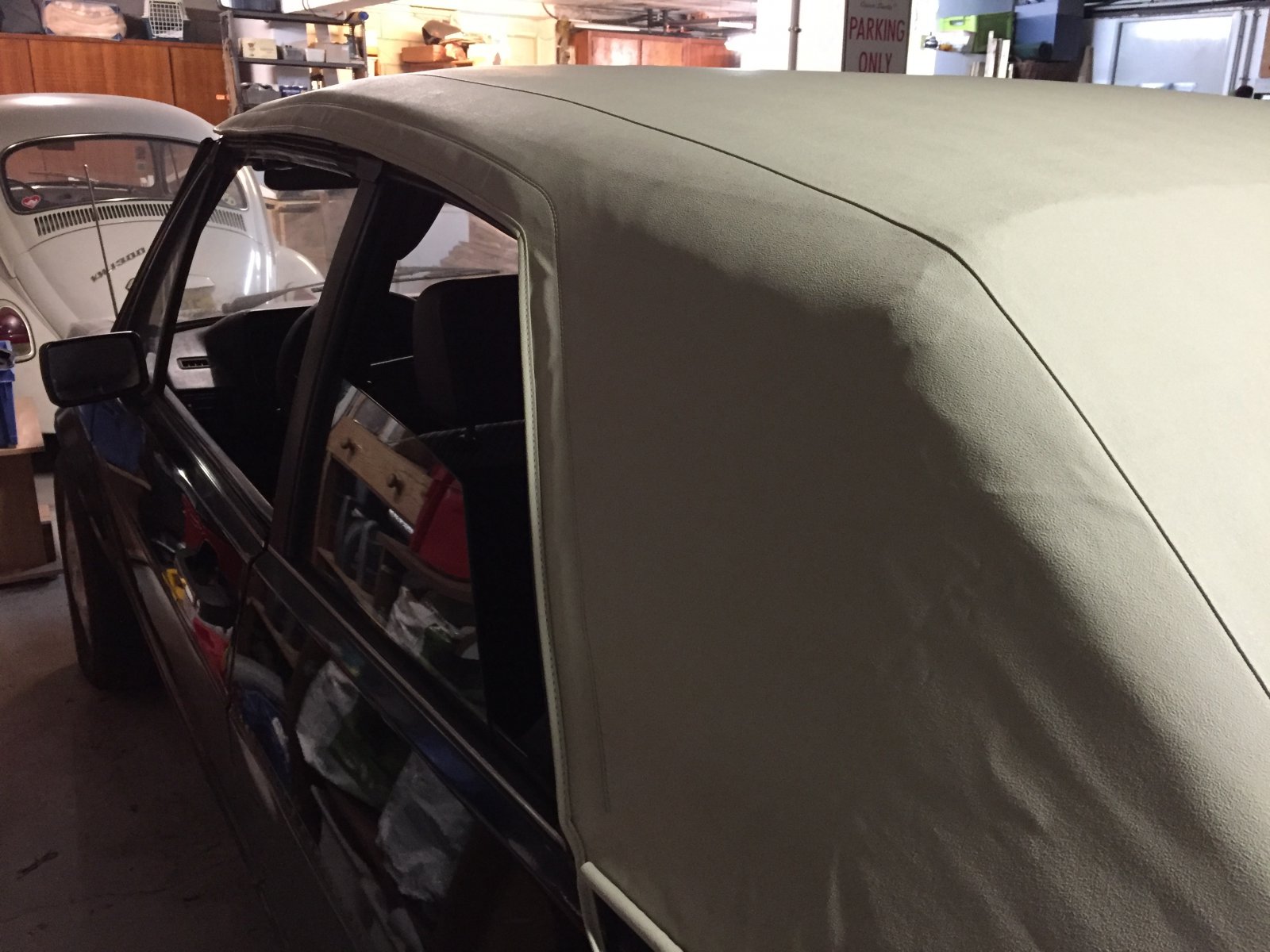

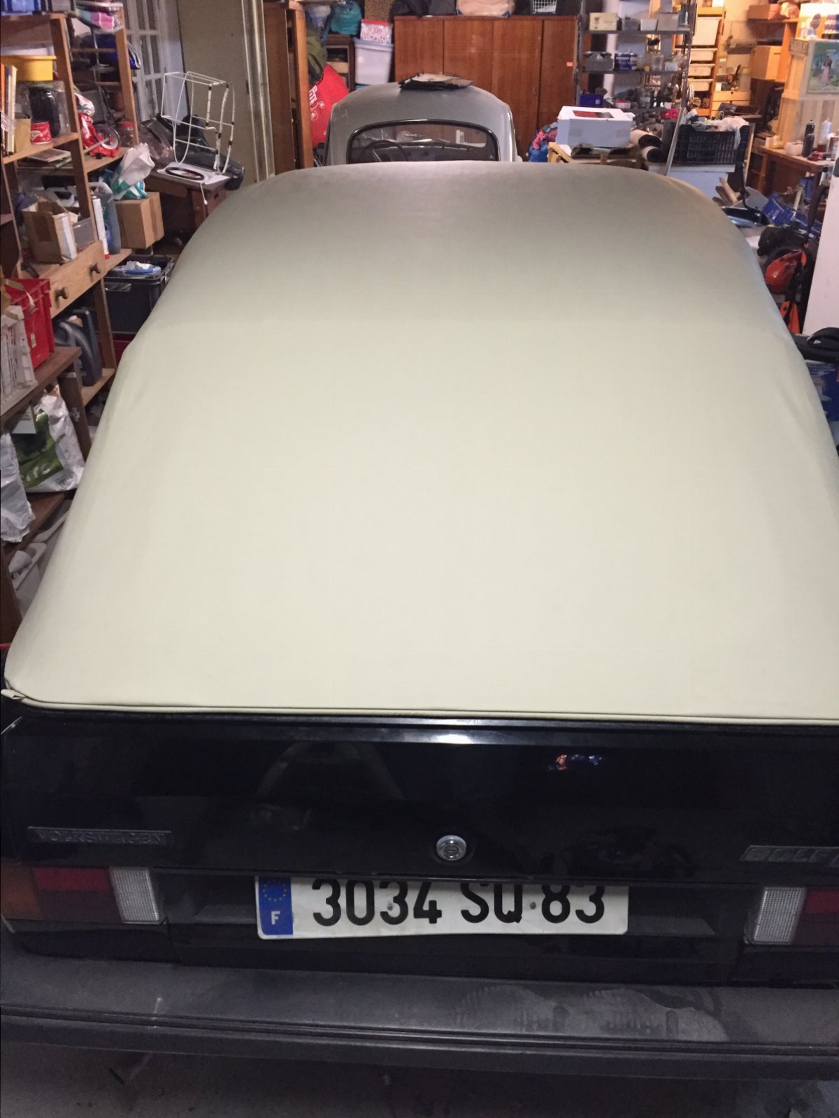

capote en demi ouverture
capote fermée je suis content du résultat
vue arrière c'est tendu comme un tambour

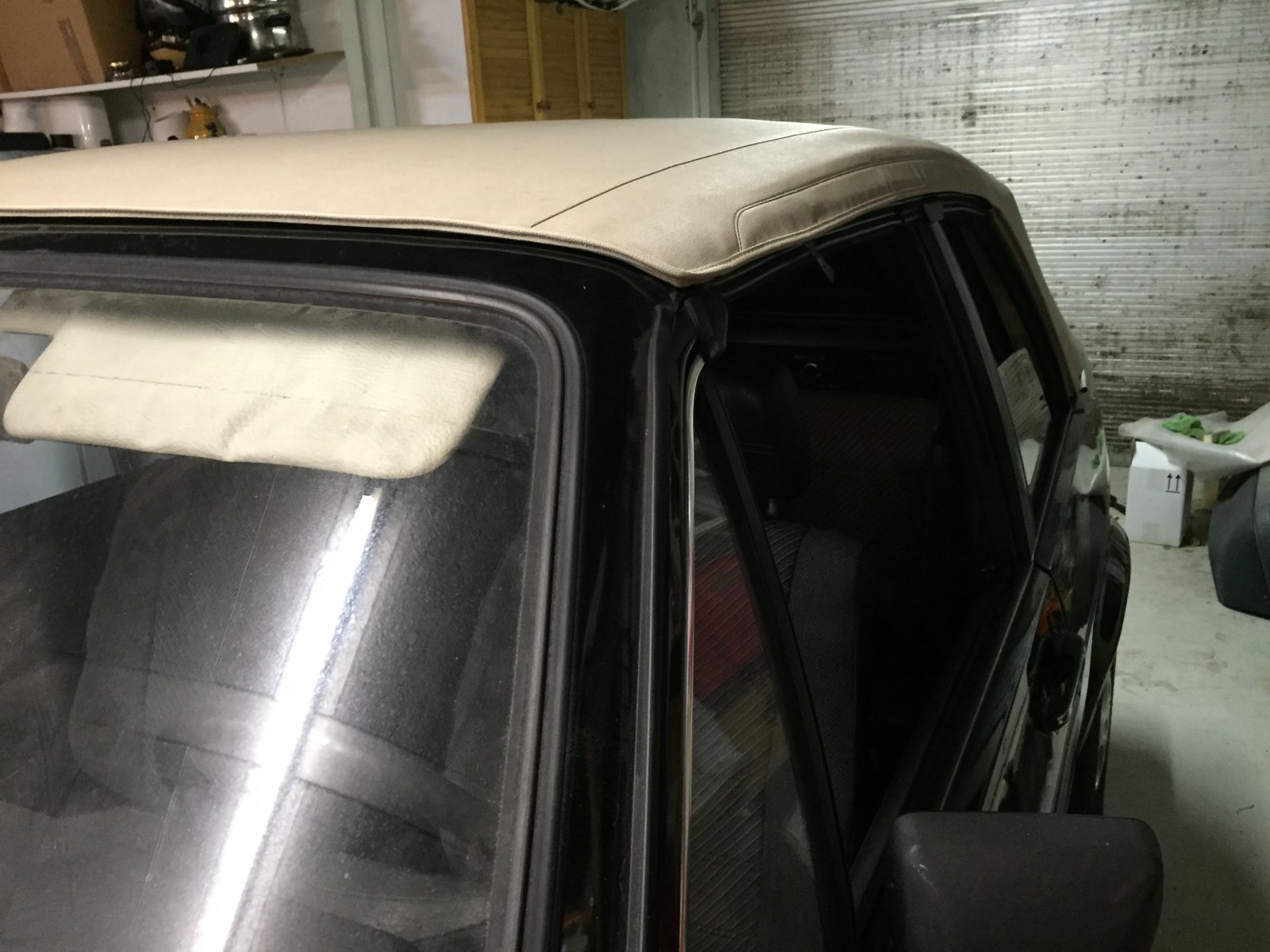

la tension des cables parait bonne quand je vois le résultat
capote ouverte
bien j'ai refermé pour 1 petit mois
reste une opé assez délicate et angoissante c'est la découpe de la vitre arrière

Même pas un pli ! Chapeau ;)

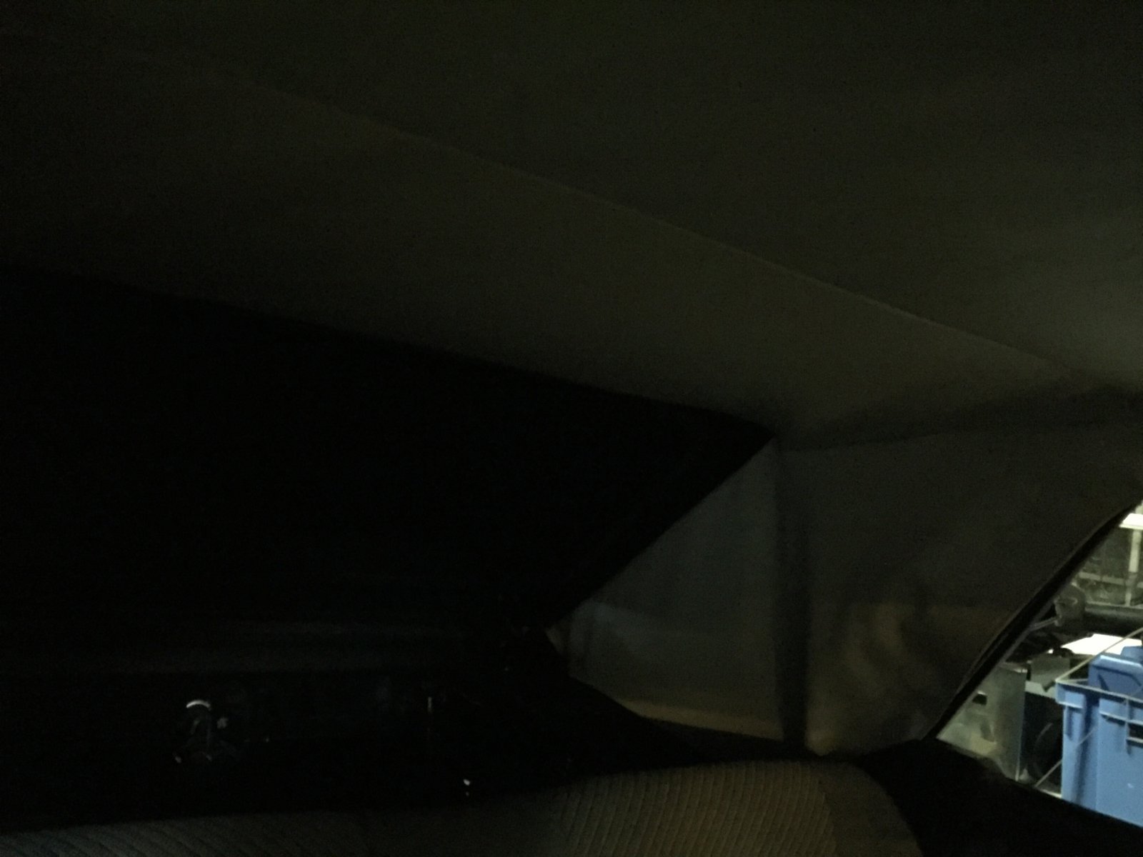

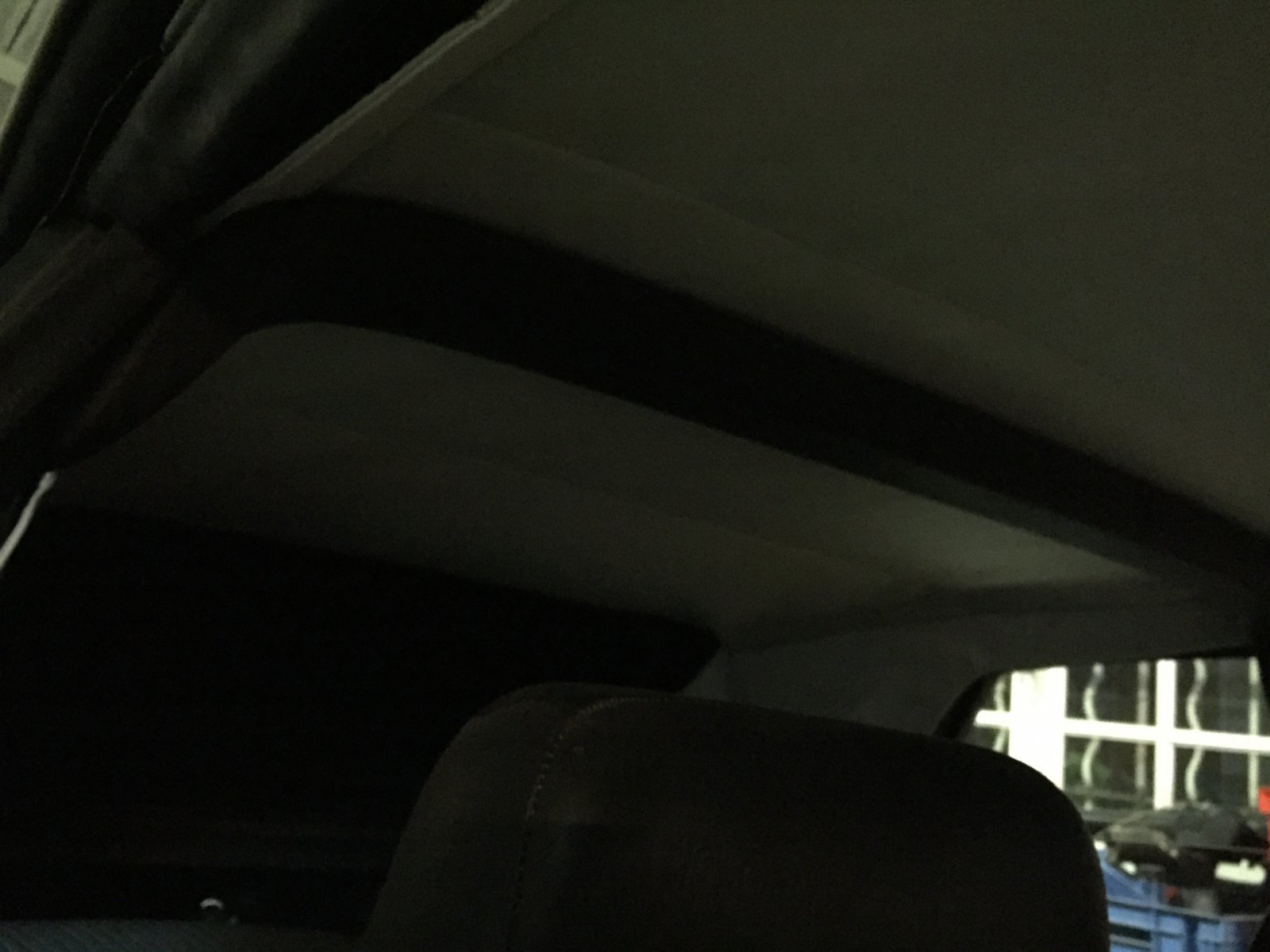

capote ouverte vue intérieur
vue arrière (en agrandissant on voit l'arceau de coin que j'ai du recollé on trouve finalement un léger décalage
côté gauche
position de la couture,et de la l'accroche du couvre capote
vue ciel de toit
vue ciel de toit partie arrière
vue du ciel de toit partie avant

Re: mon expérience sur le remplacement de la capote
Posté : mar. janv. 05, 2016 21:17 pm
par Cathar Eleven
C'est vrai que le ciel de toit à l'arrière (de chaque côté de la plage arrière) n'a pas l'air assez tendu...
Posté : mar. janv. 05, 2016 21:36 pm
par coxtroc
justement j'ai une partie du ciel de toit qui n'est pas attaché
celle qui vient vers la banquette
il y a bien une languette mais nulle part on en parle du coup je ne sais pas ou elle se fixe
résultat ça baille et y a un pli :grrrrrr
