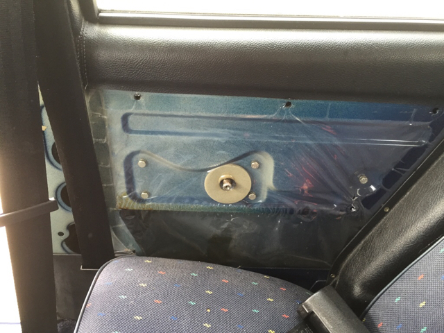

Comment monter des hp arrières ?
Posté : mar. mai 05, 2015 17:42 pm
par rems79
Donc pour terminer ce post, j ai monté mes hp arrières aujourd'hui et j ai pris quelques photos afin d aider ceux qui désirent faire pareil.....
Première étape demonter les panneaux arrières, très simple, il suffit de dévisser la manivelle lève vitres, de retirer le joint au niveau de la porte et de tire délicatement pour sortir les clips de leurs logements.
Deuxième étape lorsque vous avez sorti les panneaux il est nécessaire de faire 4 trous pour passer la grille de hp, je vous ai mis mes côtes sur une des photos afin que votre hp soit au bon endroit premièrement pour qu il y ai assez d espace pour l aimant et deuxièmement pour que la grille soit au bon endroit pour pouvoir se servir de la manivelle lève vitre
Une fois les trous réalisés vérifiez bien que tous les tétons de la grille passent.
Troisième étape tracer le gabarit à découper (pour ma part je l ai fait au cutter) afin que votre hp puisse donner de la voix (j ai utilisé un support pour le tracer qui m avait été fourni avec les hp)
Dernière étape fixez les hp avec la visserie d'origine (la même que pour les hp Avants) et sens inverse pour remonter les panneaux.
Désormais avec ces hp a l arrière et les focal que j'avais mis devant j ai un son plus que correct tout en conservant un style d'origine.....
Bon courage à tous ceux qui vont se lancer dans la mise en place des hp arrières, rien de sorcier mais beaucoup de patience.
Ps : concernant le câblage je l ai bien entendu cache sous la moquette
