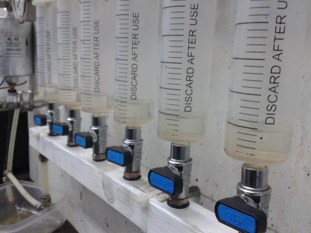

J'ai fait contrôler en juin celui de la 323i, j'avais tout sorti pour accéder à l'émetteur d'embrayage qui fuyait.
J'en ai profité pour le faire vérifier, et si besoin le refaire.
Il était nickel.
