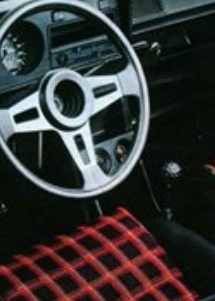

par olive4

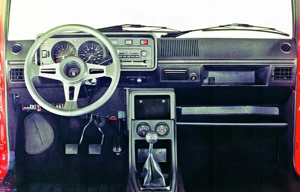

Regardes.... mais ce n'est pas la tienne ;)
Re: Branchement manomètres (VDO)
Posté : ven. nov. 04, 2016 16:45 pm
par olive4
Voici les 2 où on peut voir les évolutions..
Sur la One GTi avec le tableau de bord non compteur obus correspondant à nos cabs il y avait bien 3 manomètres.

par olive06
(: c'est logique, j'avais vu cette photo sur passiongolfgti malheureusement prise d'un peu loin et qui ne permet pas d'identifier le style des manos.
