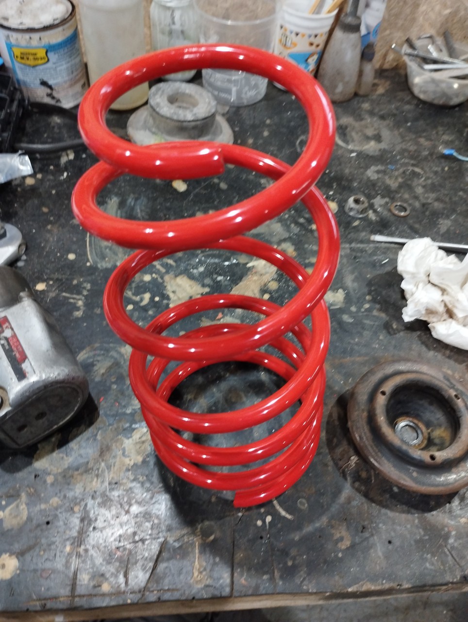

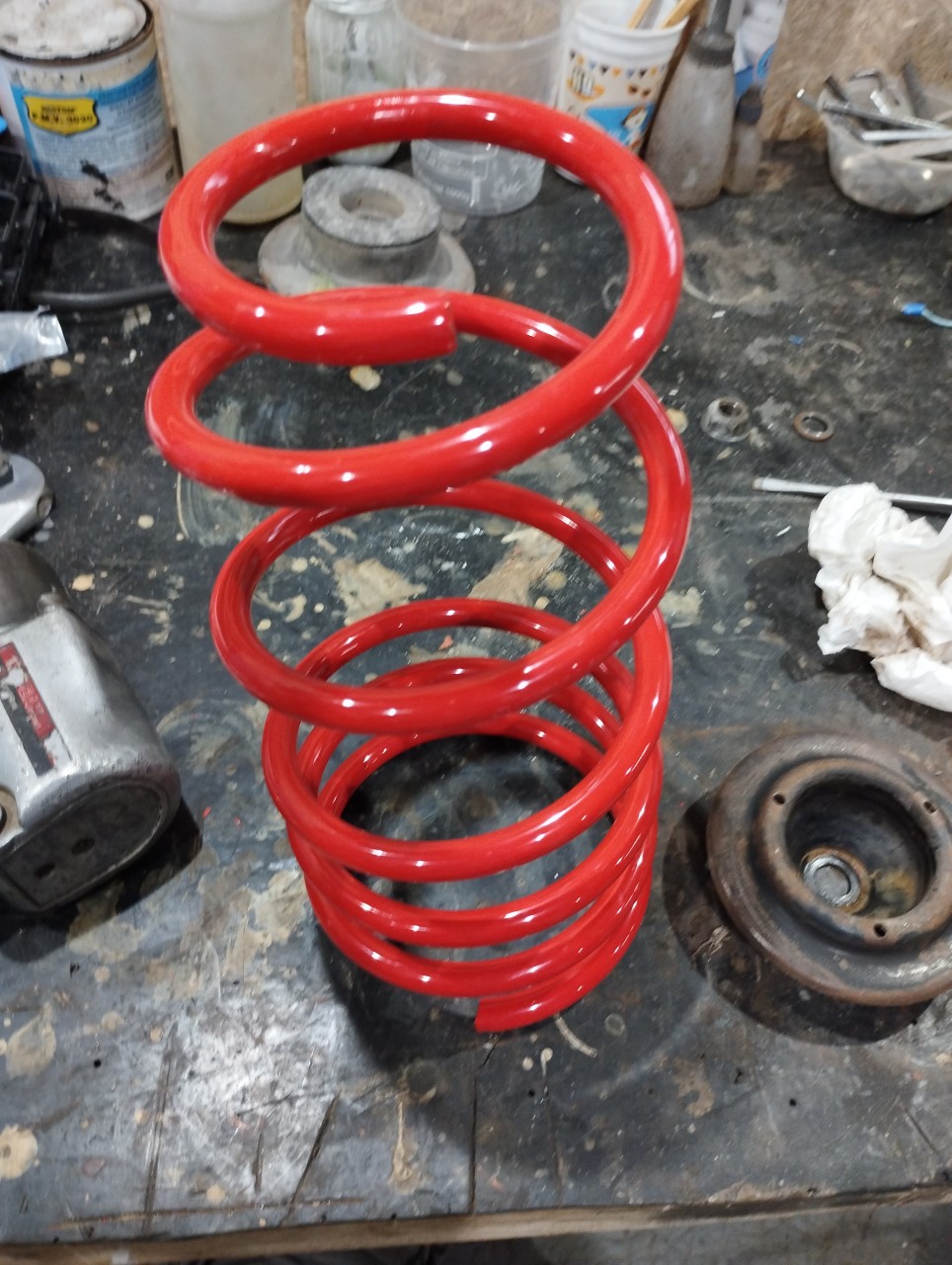

bonjour à tous ,je désire remplacé mes combiné fileté par des amortisseurs un peu moins dure .J'ai acheté un kit complet sur Mecha Technic (ensemble ta technix -40mm pour 200€).2 point me chagrine.
1:les amortisseurs AR sont vendu avec 2 rondelle inferieur (1 golf 1 et 1 golf 2)je suis obligé de monté celle de golf 2 sinon mon ressort ne tien pas dans la coupelle supérieur.

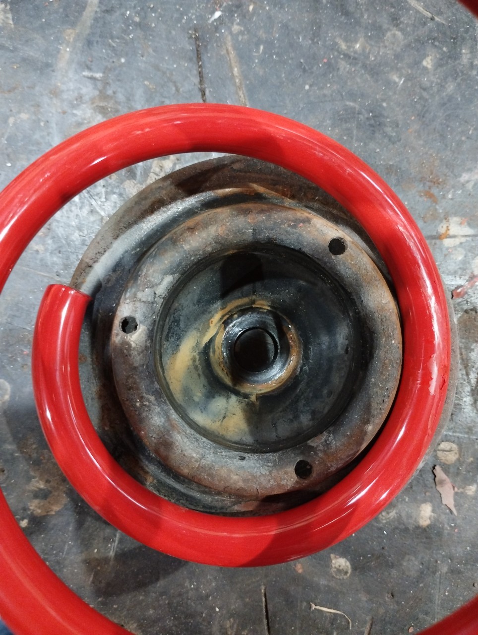

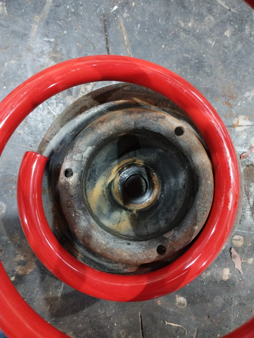

2:les ressort AV ont du jeu sur la coupelle supérieur d'amortisseur .Y a t-il différente coupelle ou bien le ressort n'a pas le bon diamètre?
