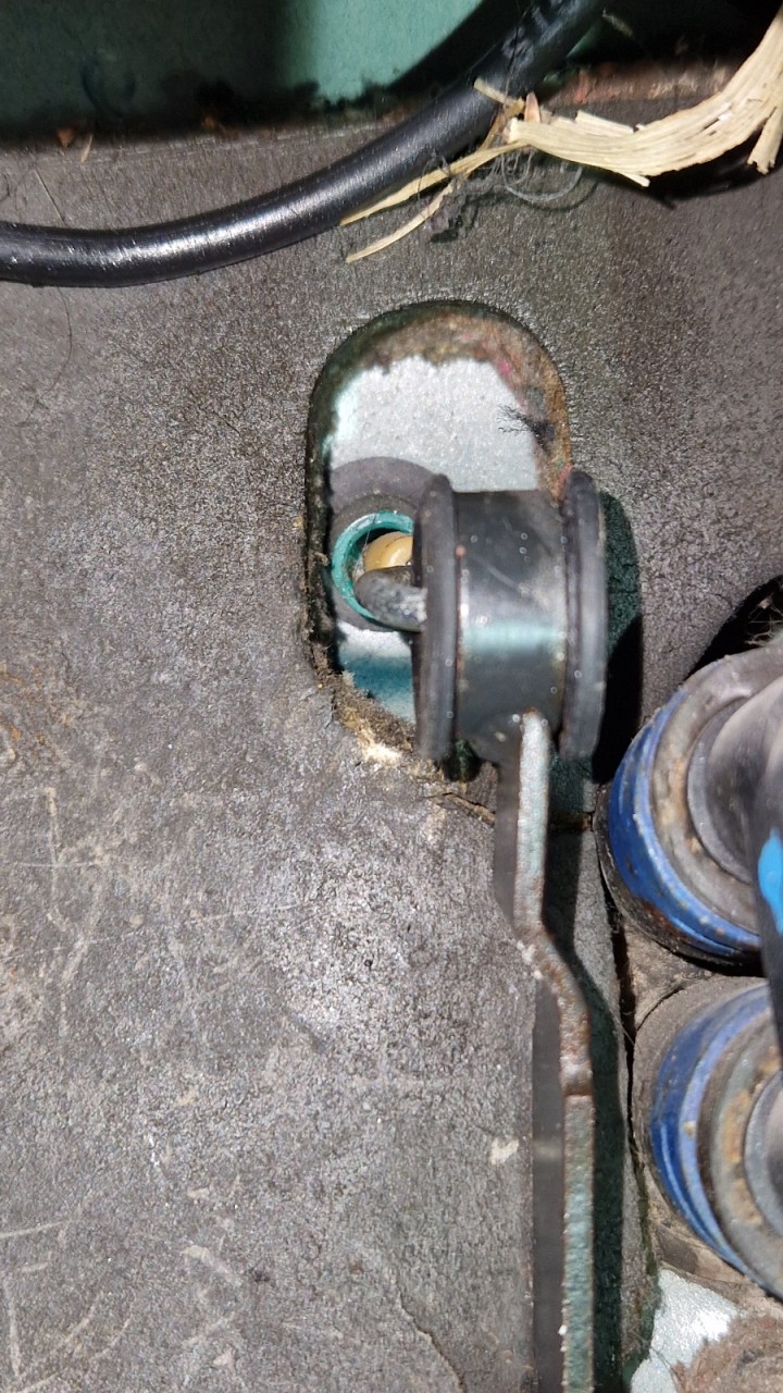

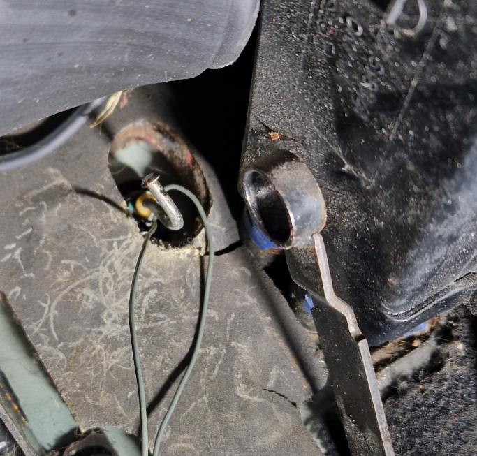

J'ai un petit souci au niveau de la pédale d'accelérateur.
La bague en caoutchouc n'est plus dans le support de la pédale et ca tenait jusqu'à maintenant par magie!
J'ai eu la pédale restée au plancher, en me couchant j'ai constaté que cette bague n'y était pas et je n'ai même pas de débris sur mon tapis....
Bref, j'avais mis des collier en attendant de recevoir cette fameuse bague, qui est arrivée.
J'ai tenté ce matin de la mettre en place, rien à faire.
J'ai démonté le siège pour me coucher correctement mais même comme ça, rien à faire.
Le cable ne rentre pas dans la bague, et la bague ne rentre pas dans la pédale faute d'accès sans doute, meme avec l'aide du WD40
Quelqu'un a t'il une technique pour monter cette pièce? Dans quel ordre, d'abord le câble ou la pédale?
Merci pour vos conseils, je suis désespéré et j'ai même insulté la maman de tous les organes de la voiture
Je suis preneur de tous conseils!

Si pas d'accès pour le monter avec la pince multiprise, il te faudra sortir la pédale et utiliser un étau.
Pour lubrifier : de la graisse à pneu ou du liquide vaisselle (mais pas de dégrippant sur du caoutchouc).

J'ai peur de sortir la pedale car l'agrafe en métal qui tient l'axe me paraît fragile et ça m'embête de la tordre.
Je vais refaire une tentative en essayant se trouver une autre position, j'aurais peut une autre vision des choses et un autre accès.

Bonsoir, j'en ais remplacer plusieurs et c'est sans soucis, mais c'est pas terrible pour le dos.
Alors vous mettez le caoutchouc dans la pédale puis on enfonce le câble dans le petit trou. Et comme c'est une première , Ben faut un peu forcé. Moi je prends du lubrifiant pour plastique mais WD40 va très bien aussi.

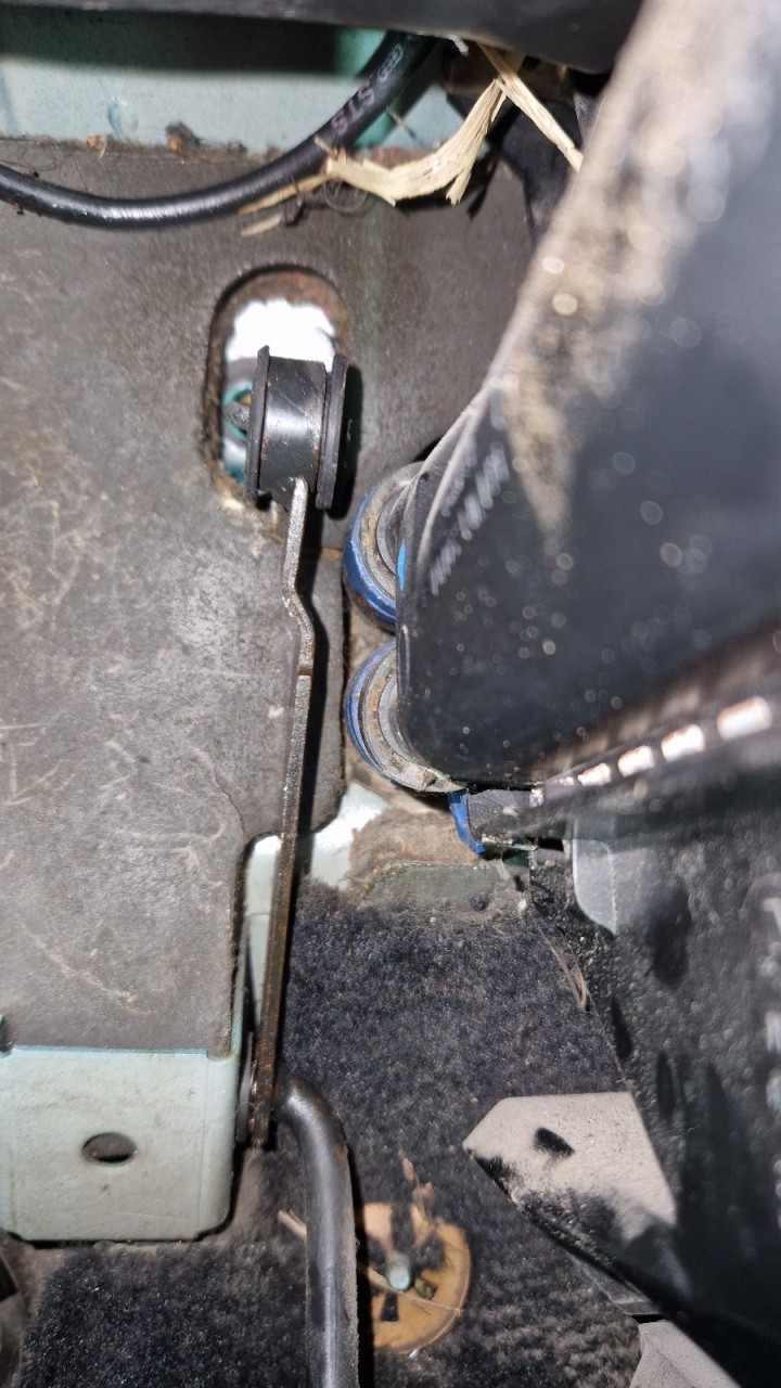

Bonsoir,
J'ai un peu avancé sur mon montage,
J'ai de la place pour m'allonger J'ai utilisé ma vieille technique de montage de vitre à la corde
Après avoir entouré la bague avec de la ficelle, j'ai passée cette ficelle dans le rond de la pédale, et après, on tire!!
Et hop, installé! Et maintenant, le plus dur reste à venir, insérer ce put*** d'embout de cable dans ce tout petit trou.
Et après une demi heure de bataille, je n'ai pas gagné
Pause ce soir, reprise des hostilités demain, je sais pas comment faire, pas de passage pour mes différentes pinces, je vois pas comment
Je pensais essayer d'élargie le trou du caoutchouc d'un coté pour amorcer l'entrée mais je peux plus passer la perceuse
La suite au prochain épisode, si quelqu'un a un conseil... merci

Ça rentre en 2 secondes juste avec la multiprise et sans sortir le siège.

J’ai eu les mêmes soucis que toi … liquide vaisselle, de la patience , un peu de souplesse … ça finit par rentrer

La difficulté vient peut-être simplement, que le silent-bloc de refabrication n'est conforme au mien qui est d'origine.
S'il est trop dur, persévérance

Après avoir sorti toutes les pinces de mon garage, j'ai testé la pince a bec long
Et avec celle la,
Comme papa dans maman, en 20 secondes
Victoire
Plus qu'a remonter mon intérieur et désactiver l'annonce de vente de la voiture
