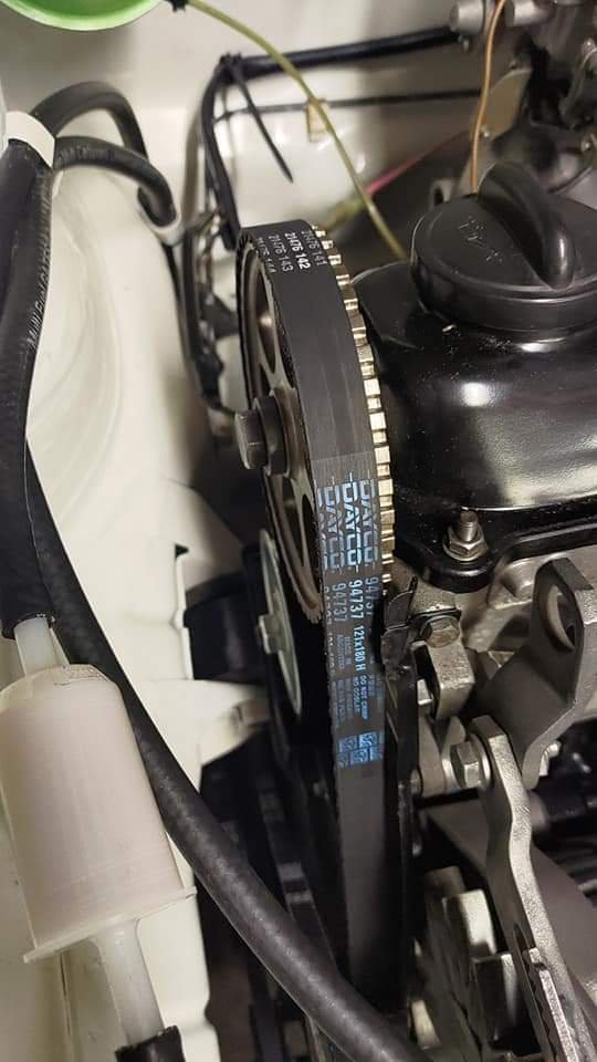

Ma courroie de distri est décentrée...
J ai lu que le fait qu'elle soit décalée sur la gauche soit normal, mais moi elle dépasse carrément de la poulie...
J incriminerai de galet tendeur mais peut être que ça n est pas choquant Image
Je fais donc appel aux habitués du forum pour avoir des avis

J ai mis le trait côté culasse, visible sur la photo,aligné au plan supérieur du couvre culasse
C était comme ça avant démontage , ce qui ne veut rien dire si ca a été mal remonté a la dernière distri du moulin
Les écritures VW Audi de la poulie sont côté culasse.
Le poinçon sur la poulie côté caisse.visible au dessus du galet tendeur.
J vais mieux regardé, mais de ce que j ai lu ce serait bon
Il me semble que la distance galet culasse est importante, comme si sa largeur hors tout était plus importante Image
A plusImage

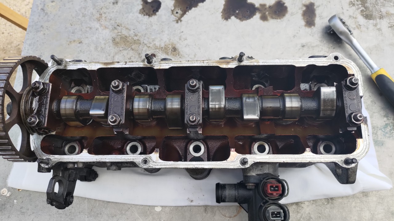

En fait, sur le tuto de jean Claude, les écritures sont bel est bien de l'autre coté :?
je me suis fié au montage que j'avais, car j'avais lu que certaines poulies avaient un trait , d'autres juste un poinçon...
du coup je me suis basé sur une photo de la culasse après démontage, sur laquelle on voit bien les écritures coté culasse ( et j'ai remis comme ça) :grrrrrr
bref , je pense que je suis bon pour tout refaire..... :mad

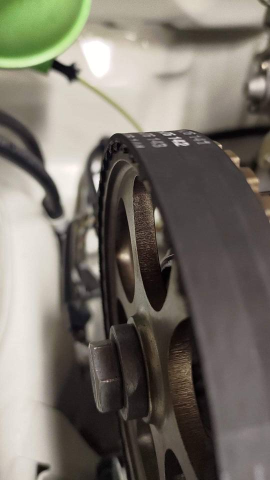

a vue de nez ta poulie est dans le bon sens, le probleme viendrait plutôt du galet
pour la poulie, la partie avec le plus gros déport est coté culasse
si en plus elle tourne bien c'est que les repères sont ok...d’où viens ce galet ?

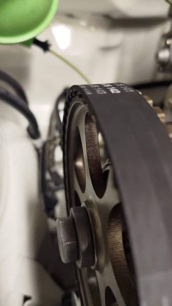

en regardant mieux,Je ne pense pas que la poulie passe dans l'autre sens, le flasque toucherai a coup sur le couvre culasse :rolleyes
bref, entre les différentes poulies, les différents tutos et les rta , j'y comprends plus rien.
J'ai regardé ta doc coolraver sur le lien que tu as donné ailleurs : normalement j'ai un "modèle "plus récent".... y'avait le cache distri en plastoc.
par contre, la poulie aac n'a pas les marques O T de ton schéma, donc avec cette technique, j'aurai aucun repère valable en fait ?
j' vais démonter tout ça et changer ce galet , par contre, la courroie ayant tendance a vouloir sortie de la poulie , ca me pose un peu problème que ce soit le flasque du galet qui l'en empèche :rolleyes j'ai peur que la courrie le vive mal
si j'ai un galet qui est plus proche de la culasse, cela va accentuer le phénomène non ?
ou alors est ce normal que la tranche de la courroie soit en appui sur la lèvre du galet ?

coolraver a écrit : mer. août 03, 2022 12:04 pm a vue de nez ta poulie est dans le bon sens, le probleme viendrait plutôt du galet
pour la poulie, ca ne peut être autrement , elle touche le couvre culasse sinon
