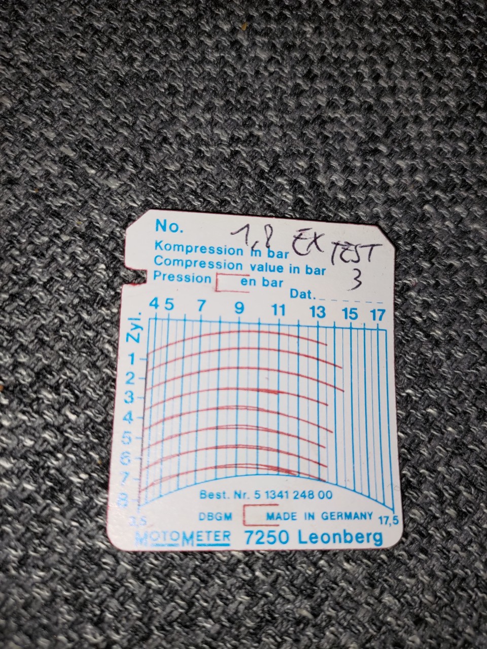

J'ai refait les compressions des moteurs avec un autre appareil :
j'ai pas les m^mes valeurs mais je trouve a peu pres la meme irrégularité sur le EV :
Pour le EX , la donne n'est pas du tout la même :
j'ai refait les compressions , apres avoir fait un peu tourner le EX histoire de le dégourdir un peu :
les segments devaient être collés, car c'es quand meme bien mieux on dirait , les valeurs semblent élevées, mais la régularité est pas trop mal on dirait.
précision, j'ai pas fait ce test gaz en grand :?
j'ai fait 1-2-3-4 et encore une fois 1-2-3-4 en partant coté distri, d'où les 8 courbes.
je l'ai ensuite redémarré.

Les compressions sur les deuxième test du EX sont pas trop mal
