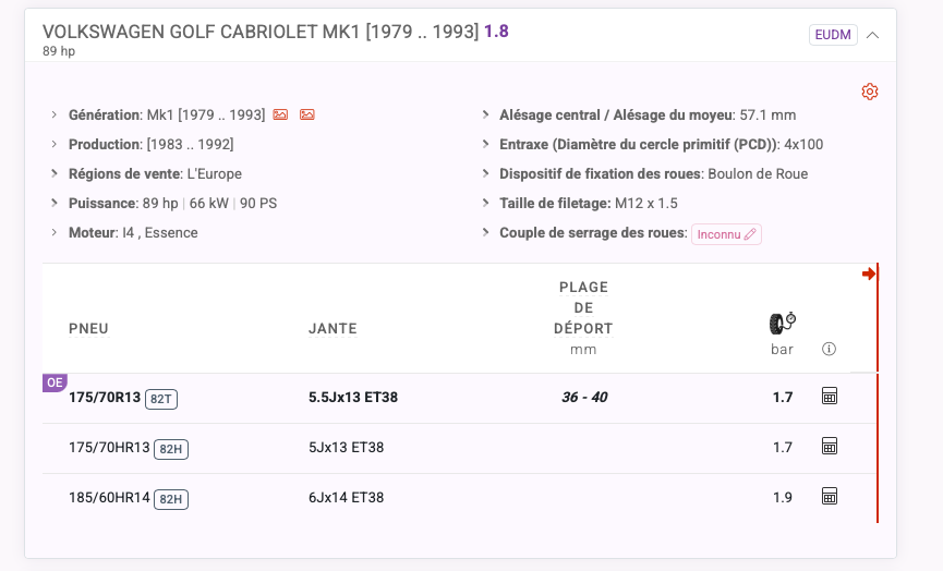

salut à tous ,
mon cab 1.8 de 88 (90cv a carbu) ayant été légèrement rabaissé par l'ancien proprio (voir photo), je ne sais pas si en jouant sur la taille des pneus ,si ça rendrait un peu moins dure la direction et si le jeu en vaut la chandelle (je n'ai pas de DA de monté dessus et ne compte pas me lancer dans le montage ; ) )
(ou je repasse en "hauteur" d'origine ...)
les jantes tôles actuelles sont en 14 , et des 185/60/14 y sont montés.
question 1: est il possible de monter plus fin sans se faire recaler au CT ? si oui quelle monte est autorisée svp ? quel indice de vitesse ?
je dispose aussi de jantes BBS VW d'époque en 13 pouces (voir photos ET38 )
question 2 : quelle monte serait possible ? du 175 / 70 /13 ? quel indice de vitesse ?
je lis un peu de tout sur les forum et préfère poser la question dans ce topic.
@+Fab
@+Fab
