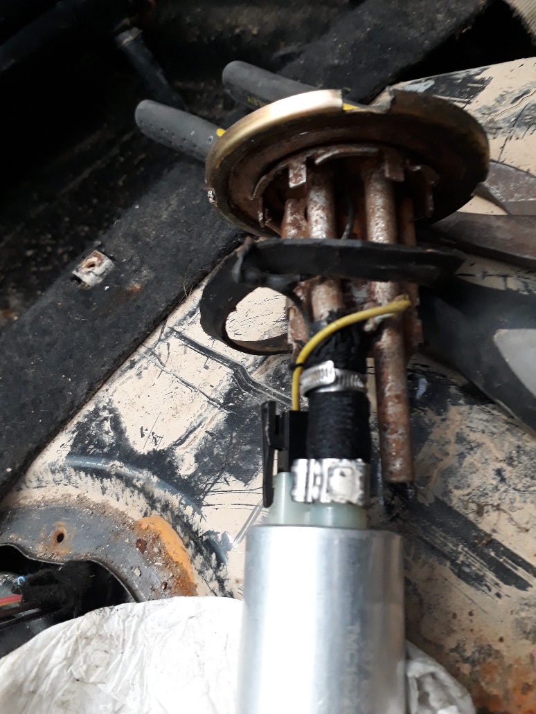

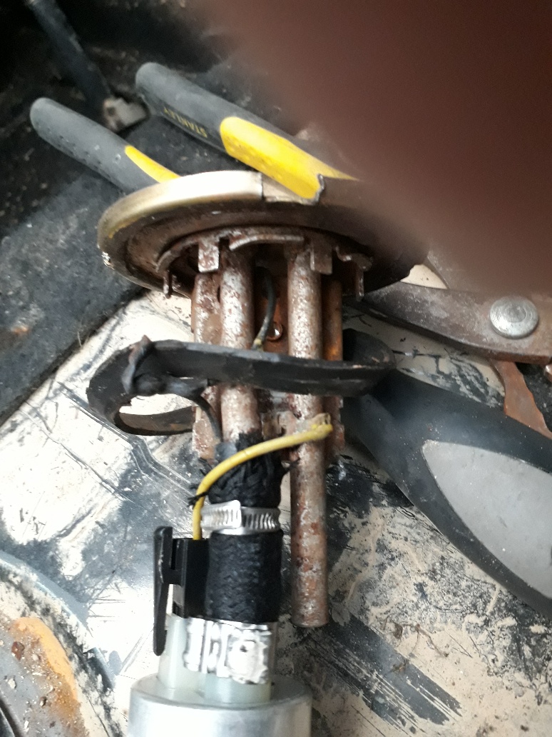

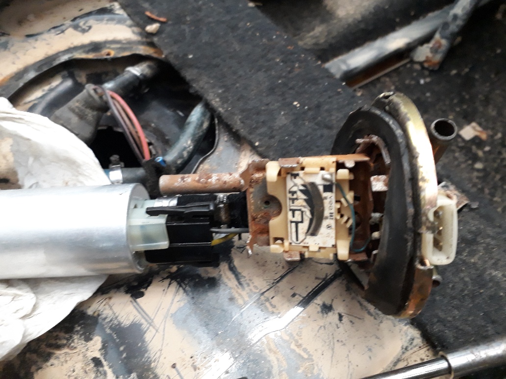

Suite à la fin de vie de ma pompe immergée, je souhaiterais connaître la longueur de la durite qui relie la pompe immergée au couvercle pour éviter que la pompe ne soit trop loin et que cela torde la durite en reposant sur le fond ou qu'elle soit trop courte et qu'elle n'aspire plus quand il en reste un peu au fond, faussant par la même, la jauge a essence (même si c'est jamais bon les fonds de cuve)
Je ne peux pas me baser sur l'ancien raccord qui est assez étrange (ressemble à une rotule trouée qui permet un jeu de haut en bas et qui ne me semble pas où plus du tout hermétique )

je ne connais pas la longueur exacte (et j'ai remis ma pompe en place), mais peut-etre que tu pourras estimer la longueur nécessaires, en fonction du début de la pompe par rapport à la tuyauterie de la jauge; si tu as le même type de jauge; moi c'est monté sur un DX avec réservoir 50 ou 55L; (je suis plus sûr, mais il n'y a qu'un seul type de réservoir de plus de 50L)
La jauge sur mon cab est un flotteur mais ça me donne déjà une bonne idée de la longueur

ma jauge a, aussi,eu un flotteur, mais il a pris le large, et pas encore trouvé une jauge complète pour remplacer, ça doit donc être bon en longueur, la petite durit noire remplace le clapet anti retour que tu dois avoir;

Justement le système anti retour est hs et est la cause de la fin de ma pompe, la durite qui faisait corps avec celui ci a littéralement fondu avec le temps et a obstrué la sortie de l'essence ce qui a fait forcer la pompe au point de la détruire, j'ai lu quelque part sur ce forum qu'il fallait juste mettre une Durite un poil plus longue pour avoir le même résultat d'où ma question sur la longueur de cette durite en remplacement de cette valve anti retour.
Merçi à toi
