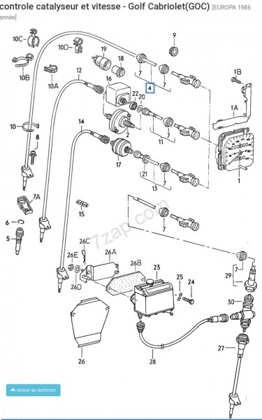

pour vous prévenir que les câbles de compteurs pour 1.8 chez Mécatechnic ne sont pas identiques à l'origine. La pièce en métal qui vient plaquer le joint sur la boîte n'est pas percée à la bonne hauteur et ne se clipse pas dans le joint. Du coup, la vis devient trop courte et je n'ai pas réussi à monter avec le joint. Je sais que ce n'est pas le joint car c'est un Classic Part acheté chez eux aussi.

Es tu sûr à 100% que tu as commandé la bonne référence ?

https://www.mecatechnic.com/fr-FR/cable ... B11402.htm
Pour un DX de 1986, il me semble que c'est le bon.

Pour moi, c'est celui a 51.36€, soit 5 fois plus cher.
Il précise Golf 1 et Golf 2, en 1986 un cab c'est du golf 2.

C'est une possibilité mais ils précisent :
Pour Golf 1 Berline, Cabriolet, Caddy,
à partir de 08/81-> :
- 1.5 et 1.6 Diesel et Turbo Diesel
- 1.5, 1.6 et 1.8 Essence
(Pas pour Automatique)
J'ai comparé sur werk34 et il me semble que c'est le même câble (les photos et caractéristiques sont les mêmes) :
https://www.werk34.de/en/speedo-cable-g ... 803-d.html
Et il est également donné pour golf 1 et 2

Si la longueur est identique à l'ancien cable, la ref de werk est correcte
