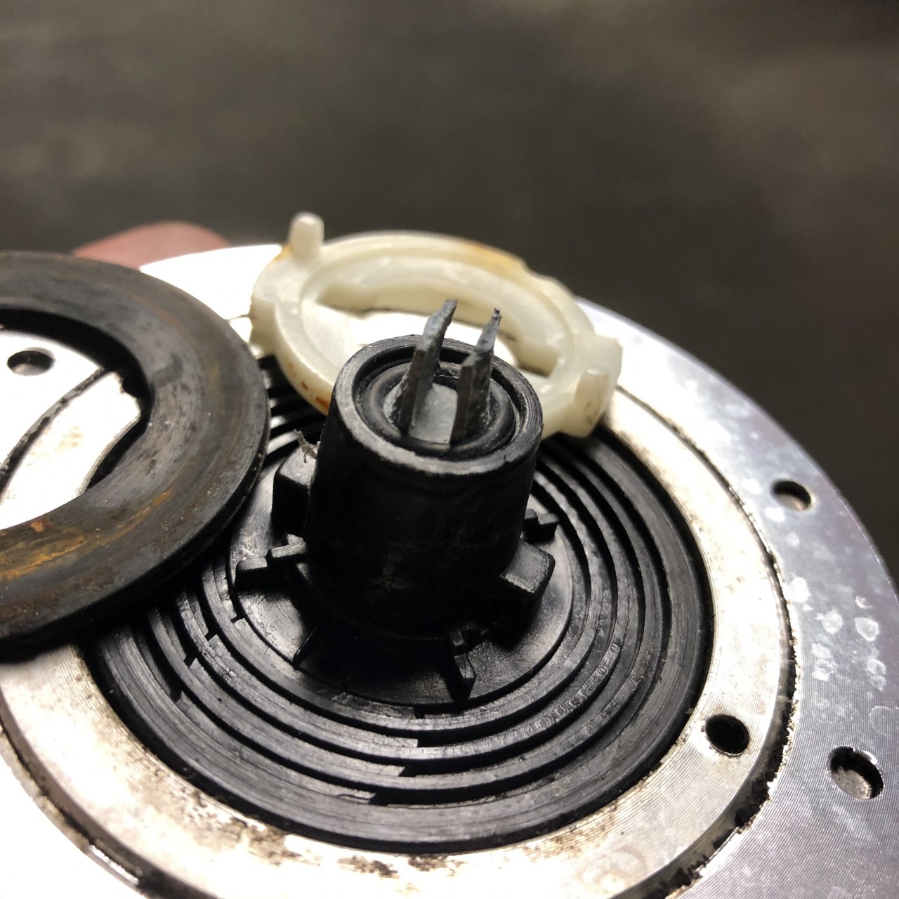

Vous trouverez la photo du « après » de ce fameux bouchon de réservoir.

C'est les deux picots blancs qui sont cassés?
Si c'est ça tu fais fondre du plastique dans de l'acetone. En attendant, tu perces très fin un trou, y place un brin de fil de fer que tu poses avec de la super glue. Quand le plastique est fondu tu reconstitues ton picot avec et quand il est sec tu le travailles. Pense à dégraisser un peu avant.
Perso c'est ce que je fais avant de changer une pièce ça marche très bien voire plus solide encore.

Très bonne idée mais je crains que que ça ne tienne pas il y a une sacrée pression sur un bouchon de réservoir et s'il te casse on se retrouvera avec le double de débris dans la goulotte. Selon moi le plus pertinent serait de voir dans le manchon en caoutchouc qui va au réservoir je l'ai fait avec un cric et chandelle ou autre pour la sécurité . Comme d'hab faut pas avoir mal au dos.

Franchement vu le prix et les emmerdements en cas de nouvelle casse...

Faut le changer mais c'était juste pour patienter en dépannage bien sur
