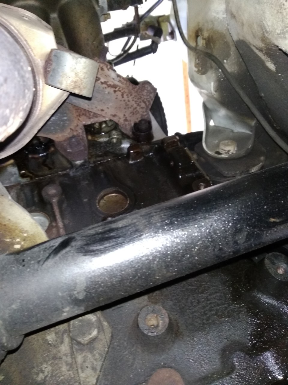

j'avais une grosse fuite d'huile qui me semblait venir du cache "culbuteur"(1ere photo). Vu la tête du joint, je pensais que ça venait bien de ça
Une fois changé,plus de fuite à déplorer!

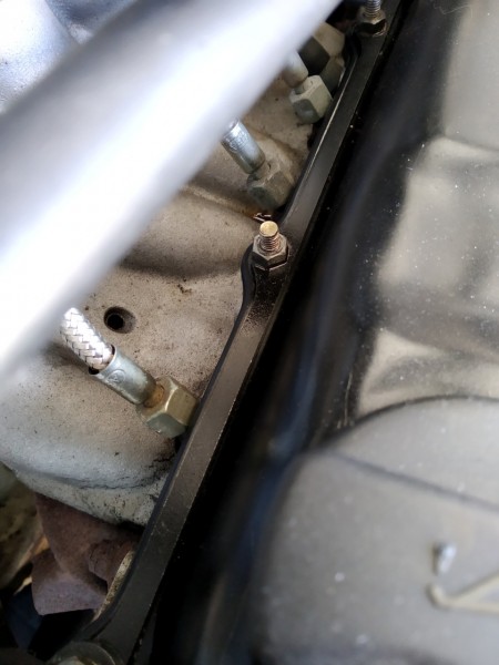

Cependant hier, rebelotte, j'ai de l'huile (photo 2 et 3):
j'ai mis ma main entre le haut de la culasse et le cache culbu, et je ne sens pas d'huile ! d'ou cela peut provenir?

j'ai serré plus fort partout (en plus j'ai une fuite dans l'angle coté distri, j'ai resserré le goujon puis l'écrou)
et j'ai également passé un coup de soufflette même si je ne vois pas de fuite d'huile à ce niveau!

ma fuite semble encore provenir du joint cache culbuteur, (en bleu sur la photo, photo prise il y a quelques semaines au moment du changement du joint) au niveau de l'angle:
j'ai tout nettoyé et c'est gras sur le haut de la culasse, ça semble par la suite couler tout le long du moteur jusqu'en bas!
Mon joint est neuf est bien serré....je peux mettre de la pate à joint?

Si tu a mis un joint caoutchouc, les boulons que je vois sur la photo ne sont pas les bon

non, attention,photo prise au démontage avec les anciens goujons, j'ai bien mis ceux qui étaient livré avec le joint
j'ai installé celui ci avec tous les goujons courts:
https://www.mecatechnic.com/fr-FR/joint ... D71510.htm

j'ai serré les goujons sur la culasse uniquement à la main,j'aurai peut etre du les serrer ecrou/contre ecrou?
mon cache courroie semble bien installé, j'ai resserré il y a quelques jours tous mes goujons ou cas ou, mais tout à l'heure juste en allant faire 500m pour voir si mes vitesses passaient correctement (tringlerie refaite), je suis rentré et j'avais quand meme de lhuile qui sortait! :grrrrrr
ou alors mon joint c'est mal positionné coté courroie?!
le mieux est que je redémonte le tout?!
