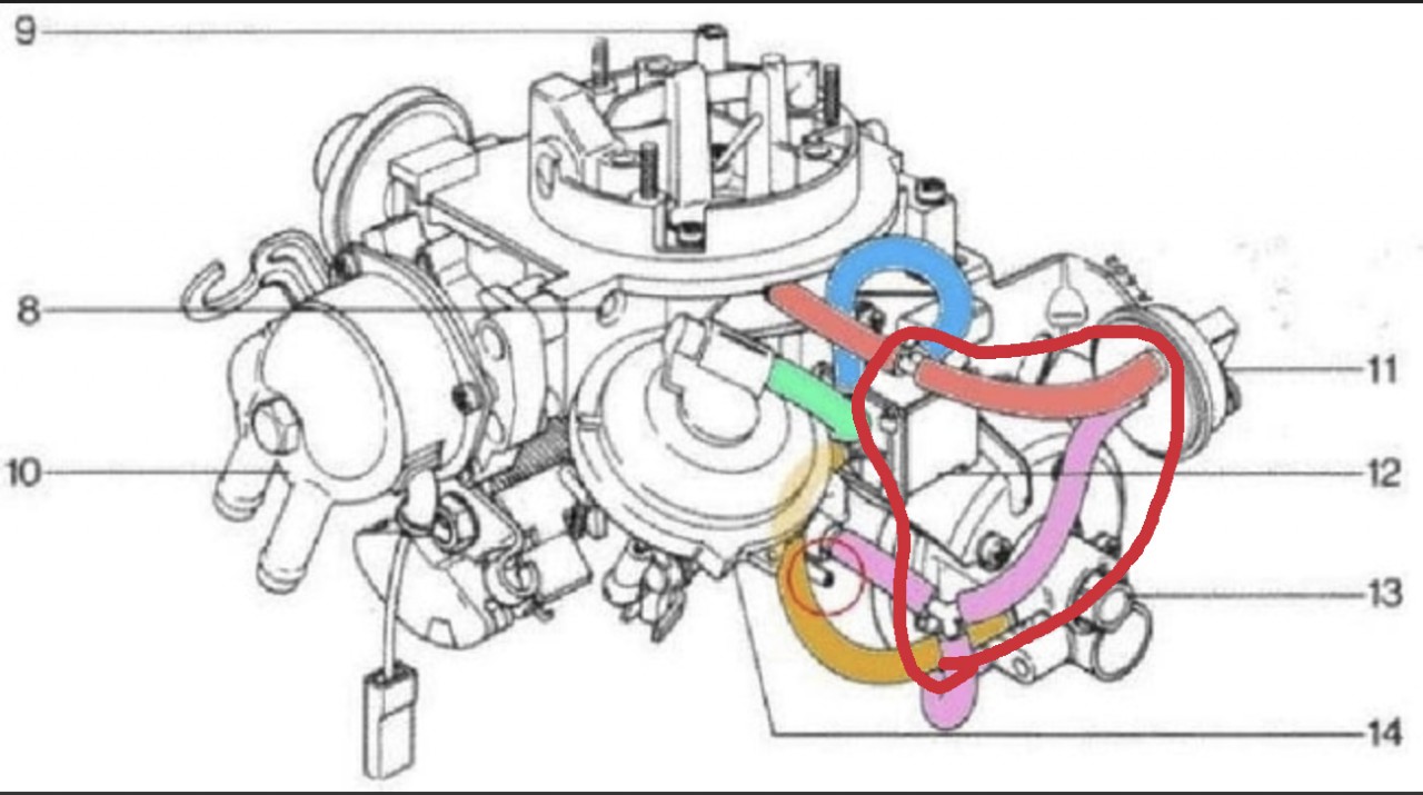

EDIT: je donne des news, j'ai résolu le problème.
En fait je me suis aperçu qu'il manquait deux durites de dépressions derrière le carbu, j'en ai donc commandé avec les petits raccords en "Y" trouvés chez VW. J'en ai profité pour ouvrir le carbu et remplacer les joints...
Résultat j'ai enfin mon deuxième corps qui s'ouvre, je redécouvre la voiture !!

Je viens de m'apercevoir que j'ai une capsule sur laquelle il manque les durites voir illustration.
Cela aurait il une incidence sur mon problème?
A quoi servent-elles ?
Merci en tout cas pour votre aide c'est cool
- Messages : 12182
- Âge : 61
Re: 1600 GL de 84 moteur un peu mou
oui si il manque des durites il y a une fuite de dépression, pas étonnant que tu es des problèmes, remet des durites du même diamètre et de la même longueur
