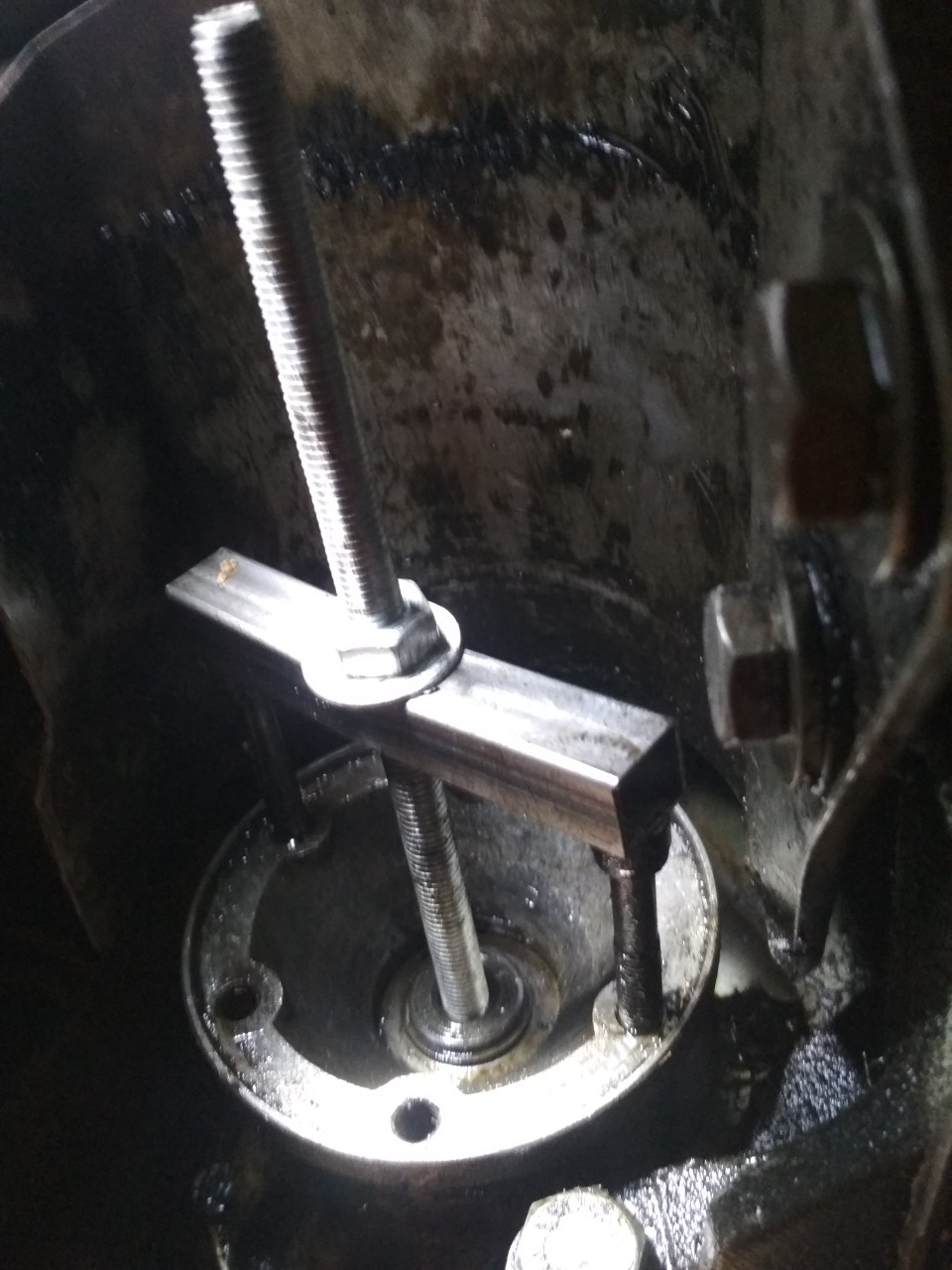

je viens de me lancer pour changer mes joint spi de tulipe et j'ai construit un outil sur le modèle de ceux que j'ai trouvé sur le forum. J'ai juste apporté une petite modif qui pourra peut-être aider ceux qui n'ont pas de quoi souder comme moi. J'ai pris celui que proposais Enoots sur ce post : viewtopic.php?f=7&t=66978&p=691107&hili ... pe#p691107
Mais comme je suis sous la voiture avec des chandelles j'avais besoin de place pour travailler, j'ai remis deux vis de cardan pour appuyer dessus et dégager un peu l'espace de travail :
En dehors de ça, si quelqu'un a une ruse pour virer cette sal#&!!perie de circlip je suis preneur. Ca fait un quart d'heure que je me bagarre avec sans succes.

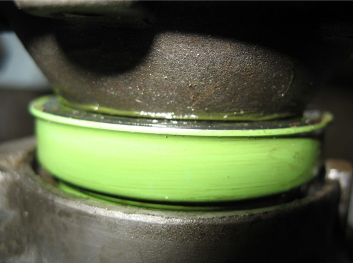

Hello les gars,
la suite du changement de joints : je n'avais pas changé la douille verte côté passager car elle avait l'air nickel mais c'est une grosse erreur (le pire c'est que je l'avais déjà lu sur le forum). Je viens de trouver une belle flaque d'huile après quinze jours d'arrêt.
J'ai appelé vw et la bague 020 301 192 A ne se fabrique plus depuis janvier 2018. Pas de trace chez Topwagen, Mecatechnic, Classic Parts ou Hoffman. J'ai uniquement trouvé sur ebay aux etats unis. C'est une sacré mauvaise nouvelle parce que je pense que je ne vais pas être le seul à en avoir besoin...

Bon, j'ai choisi la méthode douce :
