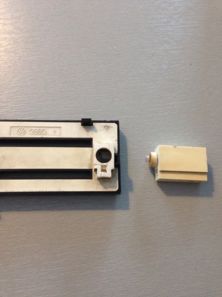

Salut à tous je suis en plein changement de tous l éclairage tableau de bord et je m aperçoit que l ampoule de l éclairage des commutateurs de chauffage est moulé dans le bloc , est t il démontable pour la changer ou faut t il tous changer ?

Imagele bloc lol

En principe, l'ampoule avec son porte ampoule sortent en tirant ; c'est juste enfilé dans la plaque.
C'est les mêmes portes ampoules que sur les combinaisons VW. Par contre, on ne peut pas changer que l'ampoule ; il faut acheter l'ensemble ampoule/porte ampoule car les bornes sont soudées.

Et non c est moulé et ca sort pas Image

Il faut couper la partie arrière du porte ampoule au niveau de la connectique pour y insérer un porte ampoule.
J'avais posté des photos de la modif sur ma page d'accueil il y a quelques temps.

Voici mon bricolage, j ai coupé la prise moulée!
J'ai soudé 2 fils aux pôles d une ampoule de tableau de bord.
J'emboite l ampoule dans le trou.
Il ne reste plus qu à essayer tous ça Image
