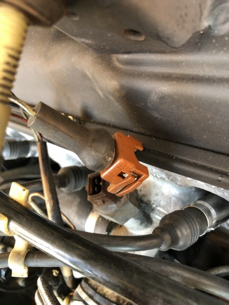

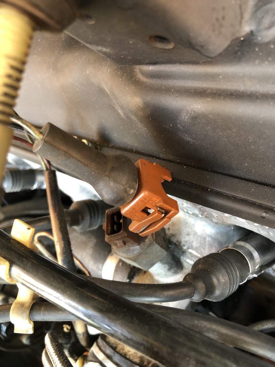

Pas de jus non plus sur la cosse bleu du 5ème injecteur

Oui, c'est bizarre, il a peut-être un problème, pour le test tu t'es pas trompé de bornes entre G et W?
Essaye de faire ce test:
Débranche la prise du thermocontacteur et met a la masse le cable vert/blanc de la broche du thermocontacteur temporisé.
Ensuite débranche la prise de l'injecteur de départ a froid et au borne met une ampoule ou voltmètre
Lorsque tu démarres, la lampe doit s'allumer.

Je viens de faire ce nouveau test .... pas très concluant
Câble reliant le fils vert/blanc au - de la batterie et j’ai 0V à la prise bleu de l’injecteur 5
Je tester en rebranchent le thermo temp , j’ai une montée de courant instantanément à la fiche bleu puis de suite 0
Le moteur à force de tester n’est plus très froid
Ce satané injecteur 5 donne uniquement moteur FROID ou doit t’il donner même moteur chaud un court instant ??

L'injecteur fonctionne uniquement moteur froid au démarrage maximum 8s, c'est pour ça que je te disais de mettre le fil blanc/ vert a la masse comme ça on fait croire que ton moteur est froid.
Pour moi le thermocontacteur a un problème mais il y a aussi un autre problème
Tu as vérifié les fusibles
Tu le sais, moi je connais les DX , mais pas ton moteur.
