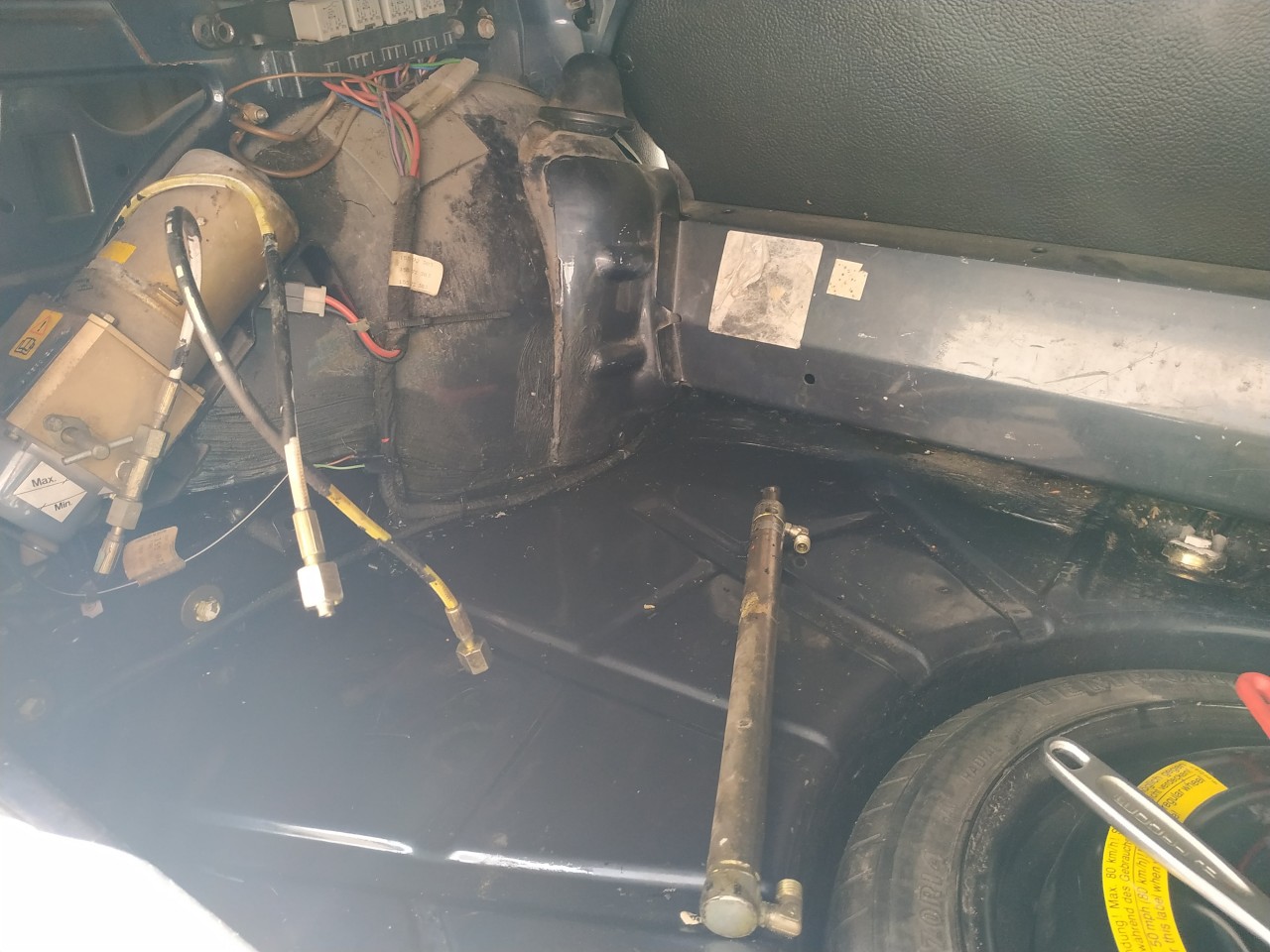

Cet après midi j'ai donc suivi les conseils de Titous et j'ai démonté mon vérin défectueux.
Première étape déplier les pointes qui sont rabattues sur la carrosserie et qui retiennent le ciel de toit. Ils faut que les pointes "pointent" vers le bas. Avec un gros tournevis ça aide bien, puis grosse pince pour bien rabattre.
On enlève donc le ciel de toit qui est coincé sur ces pointes.
Ensuite on rentre dans la voiture et on écarte le ciel de toit pour avoir accès à l'extrémité du vérin.
On enlève le clip. Perso j'ai utilisé 2 petits tournevis très fins d'horloger. Ca se fait bien.
On enlève la goupille. Ca coinçait un peu pour moi. Avec de la persévérance c'est venu. Se méfier de ne pas perdre les pièces intermédiaires (entretoises jaunes et rondelle derrière)
Le vérin est libéré (délivré !)
Il faut le pousser à la main pour rentrer la tige de vérin. (avant cela j'avais tourné le robinet de la pompe vers la gauche pour passer en mode capote manuelle).
Ensuite dévisser les 2 écrous qui fixent le vérin sur la carrosserie. Le faire en étant sur la banquette c'est plus facile que par le coffre.
(sur ma photo le vérin est encore fixé, mais c'est juste pour visualiser les 2 écrous en questions). Les écrous étaient très raides à dévisser dans mon cas. Le vérin est maintenant complètement libre, il est juste retenu à la pompe par les flexibles hydrauliques.
Il va donc falloir enlever les raccords du vérin.Et là ca devient raide.
Perso j'ai utilisé un pince à griffe pour bloquer le vérin et clé à molette pour dévisser l'écrou (ça doit être une clé de 15 normalement mais je ne la trouvais plus). Il faut souquer comme un dingue ! C'est très très très serré.
J'ai réussi comme ça mais avec un bras de levier plus grand ça aurait été plus facile.
Ca y'est le vérin est démonté. Y a plus qu'à en trouver un nouveau neuf ou d'occasion. J'hésite car le prix du neuf est dissuasif (225 euros), mais j'ai peur que l'occasion fuit et ça me ferait mal de tout remonter pour tout redémonter. Je vais réfléchir
