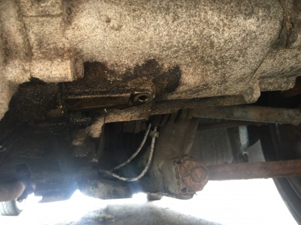

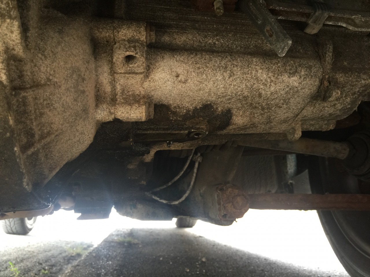

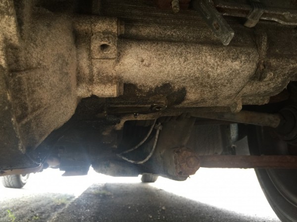

Mon cab est immobilisé et j’en ai besoin quotidiennement quelqu’un Peut me renseigner ou me trouver ce boulon please ?

C'est une vis M8x32 à tête torx
Anciennement numéro VW : N 903 606 03 - pièce plus disponible
remplacée par VW : N 904 625 03 - pièce disponible un peu partout et même chez VW

Ok, merci pour cette précieuse info, il n'a jamais été monte' en 10 par hasard ???
