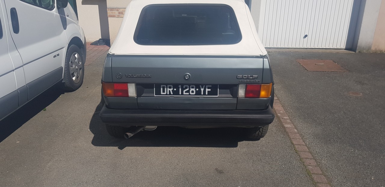

Je sais pas quoi faire , jai 1 barre de remorquage sans chauffeur, si il y aurait quelqu'un pour me la remettre en route , je payerai la personne bien sur merci encore
2 ou 3 photo de la malade merci encore
