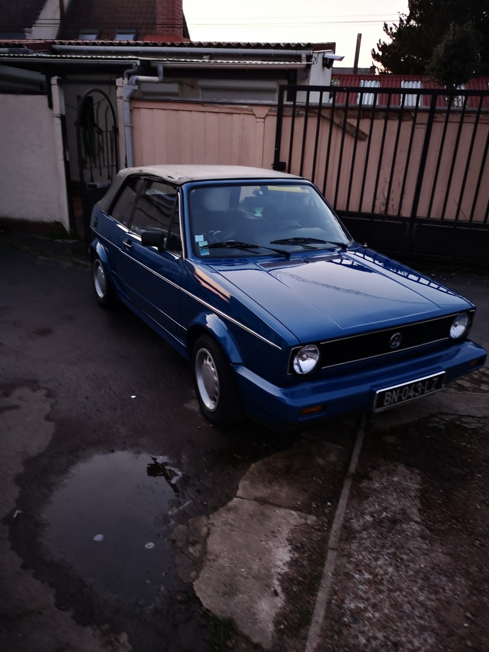

Je vous met également une photo (prise au soleil couchant malheureusement) de lavage dit "detailing" pour ma première fois sur ma cab "test" avec :
Pré lavage
Shampoo
Decontamination chimique
Décontamination physique (clay bar)
Pose d une cire brillante et hydrophobe (durée 2 à 3mois de protection)

Le résultat sous cette lumière a l’air déjà bien sympa !
Tu devrais éviter dans l’entretien « courant » d’utiliser la clay, elle peut générer du Marring (microrayures specifiques). Réserve son usage uniquement avant un polissage ; quitte à la place à renouveler la décontamination chimique (ferreuse et goudron)
