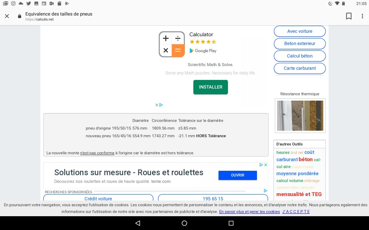

Je suis en 165/45/16 , j’ai une circonférence quasi identique aux roues d’origine (Castellet) comme ça je n’ai pas d’erreur au tachymètre

Peux tu me donner ta monte d'origine, en se basant sur ma GLI 1600 c'est à dire 185/14/60, ta dimension est hors tolérance.
C'est pour celà que je te demande ta monte d'origine

D’origine je suis en 195/50/15
Messages : 1507
Re: Problème barre stabilisatrice suite rabaissement
C'est bien ce que je supposais, hors tolérance.
Ta voiture ne passera pas le CT, c'est trop flagrant avec ces jantes, je sais même pas s'ils acceptent les élargisseurs avec leurs nouvelles réglementations (toutes annotations sans contre-visite sont devenues contre-visite).

Oui Summit , je ne pourrais pas me présenter au contrôle avec ces jantes là . J’ai toujours mes Castellet bien au chaud . :petitsmile
Super ton site de calcul de circonférence , je ne connaissais pas .
