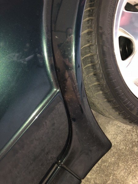

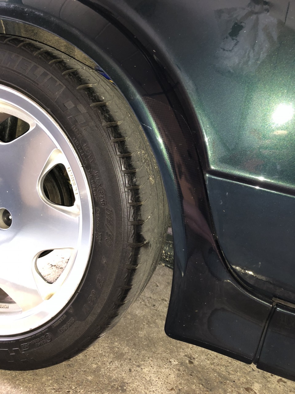

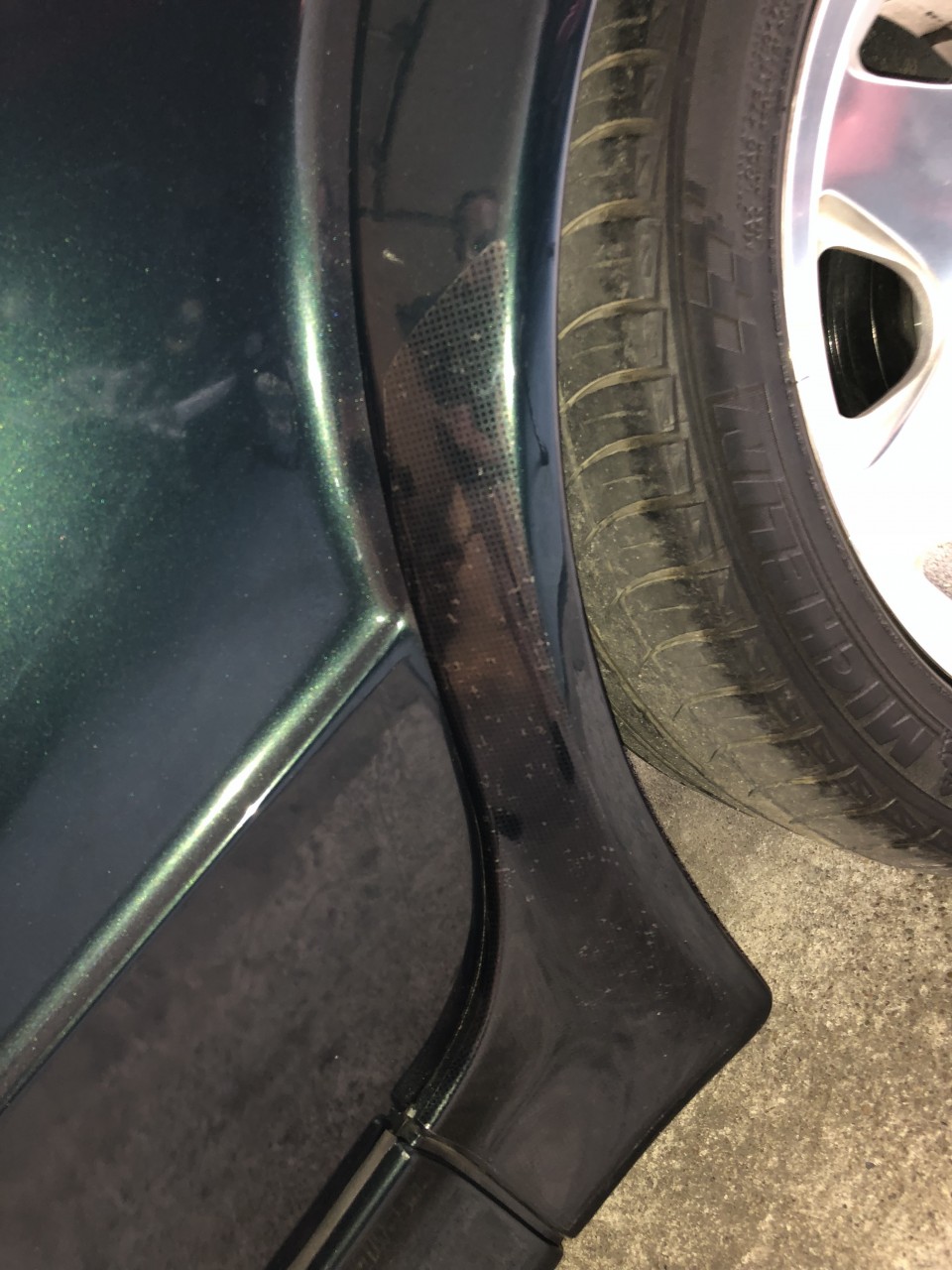

Eau savoneuse, seche cheveux (je ne m'en servirai pas, avec la chaleur ça sèche de suite, j'avais découpé au ciseau la partie qui est sensé être rabattu dessous et des photos pour pas se planter de positionnement
Ma première je ne suis pas méga fière de mon boulot, un peu trop prêt de la portière mais ça passe sans être trop tatillon LA 2eme est mieux posé Au final avec ma peinture c'est peu visible Bonne chance Alain

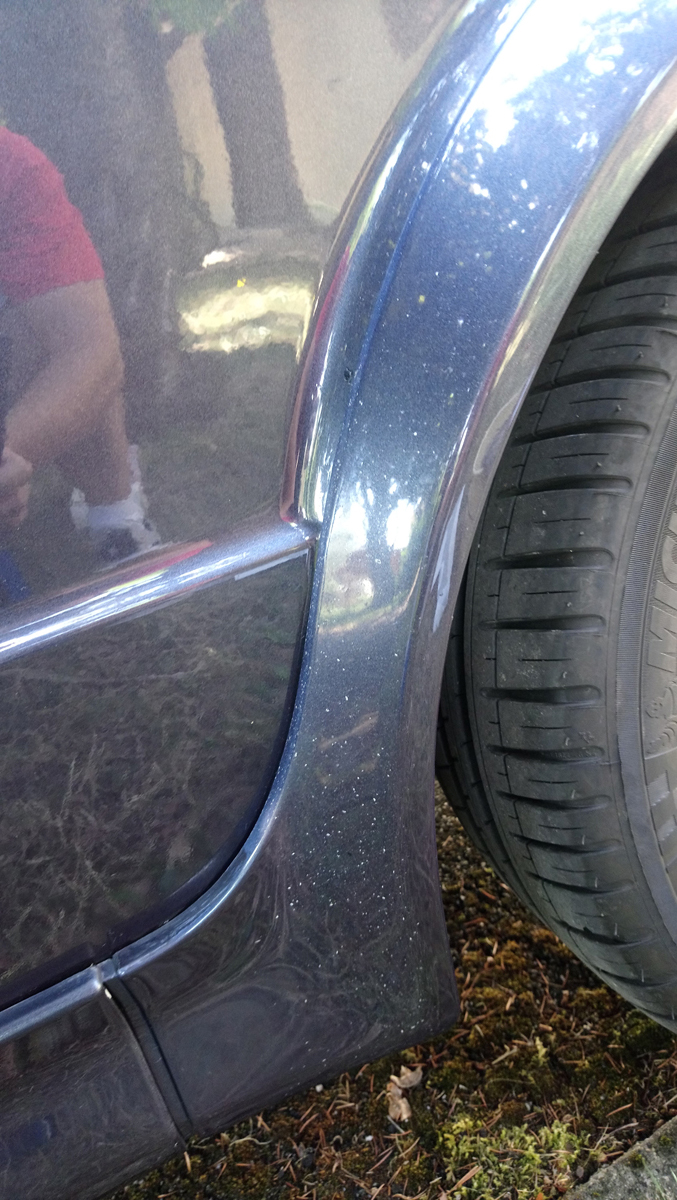

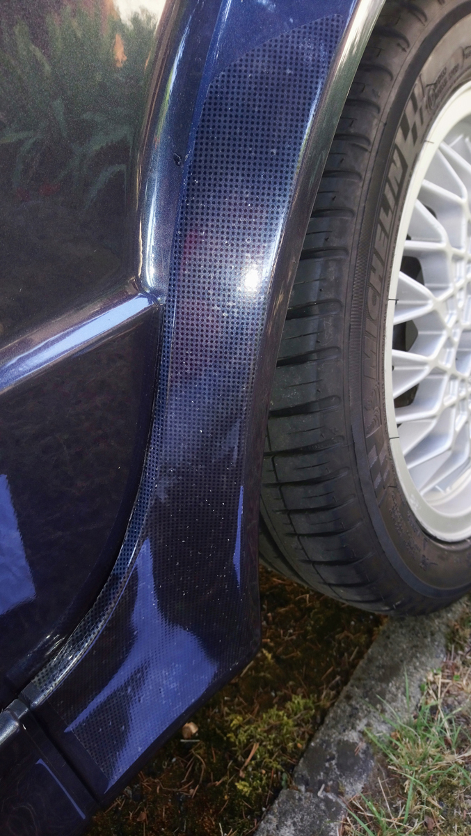

Avant, et 6 ans de vécue avec les impacte de 20000 km environ
Je dois avouer que c'est l'enfer à poser, car éviter les plis c'est déjà un exploit mais éviter les bulles c'est impossible. Il reste à les crever pour evacuer l'air, pour les grosses 5mm c'est faisable mais pour les 2mm je les ai laisséMa première je ne suis pas méga fière de mon boulot, un peu trop prêt de la portière mais ça passe sans être trop tatillon LA 2eme est mieux posé Au final avec ma peinture c'est peu visible Bonne chance Alain

Putain ce sont les photos de ma Bel Air !!
Pas mal quand même ta pose.
Le sèche cheveux ce n'est pas pour sécher mais surtout pour assouplir le plastique.
Enfin, les bulles peuvent en partie partir en les repoussant et en appuyant fort vers l'extérieur.
Le.surplus de bulles peuvent disparaître en perçant ces bulles avec une fine aiguille

effectivement ce sont les meilleurs photos que j'avais trouvé
pousser les bulles vers l'exterieur et percer je n'ai fais que ça, j'ai presque des ampoules aux pouces
Le plastique, enfin c'est un adhésif épais, était souple mais effectivement pour aider à prendre la forme ça aurait peut etre pu aider, je ne sais pas mais si tu le dis

eh ben, ce n'est pas une mince affaire Didier, mais je trouve que tu t'en sort pas si mal,
on est pas des pros, et on se débrouille déjà pas si mal,
merci pour tes photos, qui en disent long, pour la patience que tu as eu,
bravo pour ton boulot, j'aurais pas fait mieux!!
