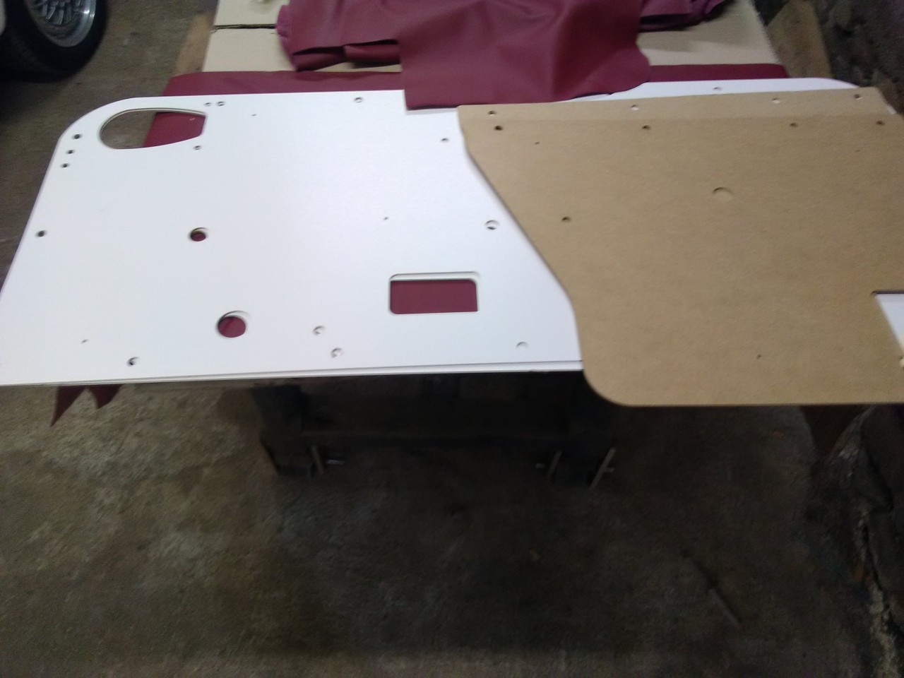

panneaux de portes neuf

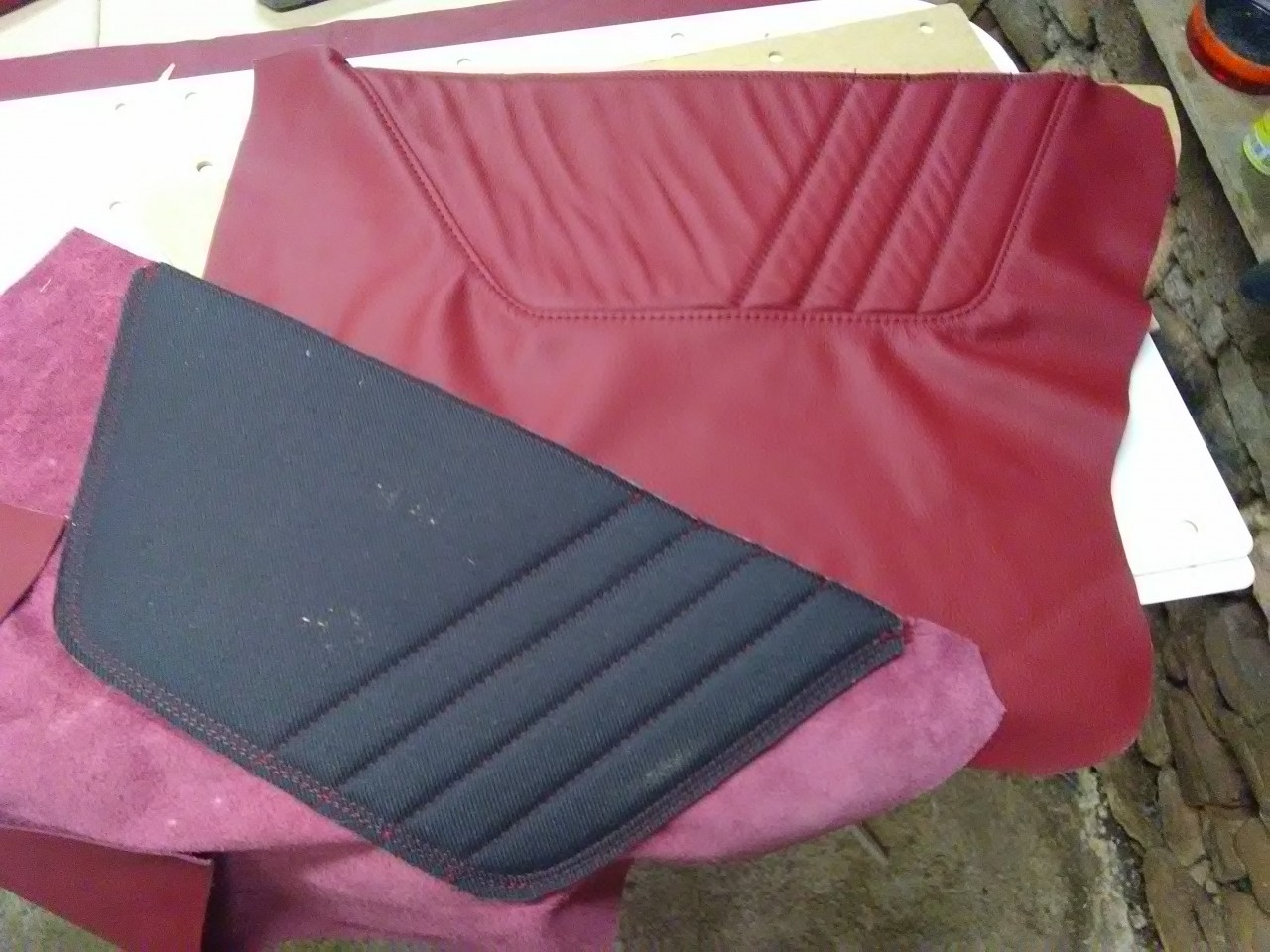

l'arrière des garnitures est conforme à l'origine et la qualité perçus semble de bonne qualité (je reparlerai de la qualité une fois fini)

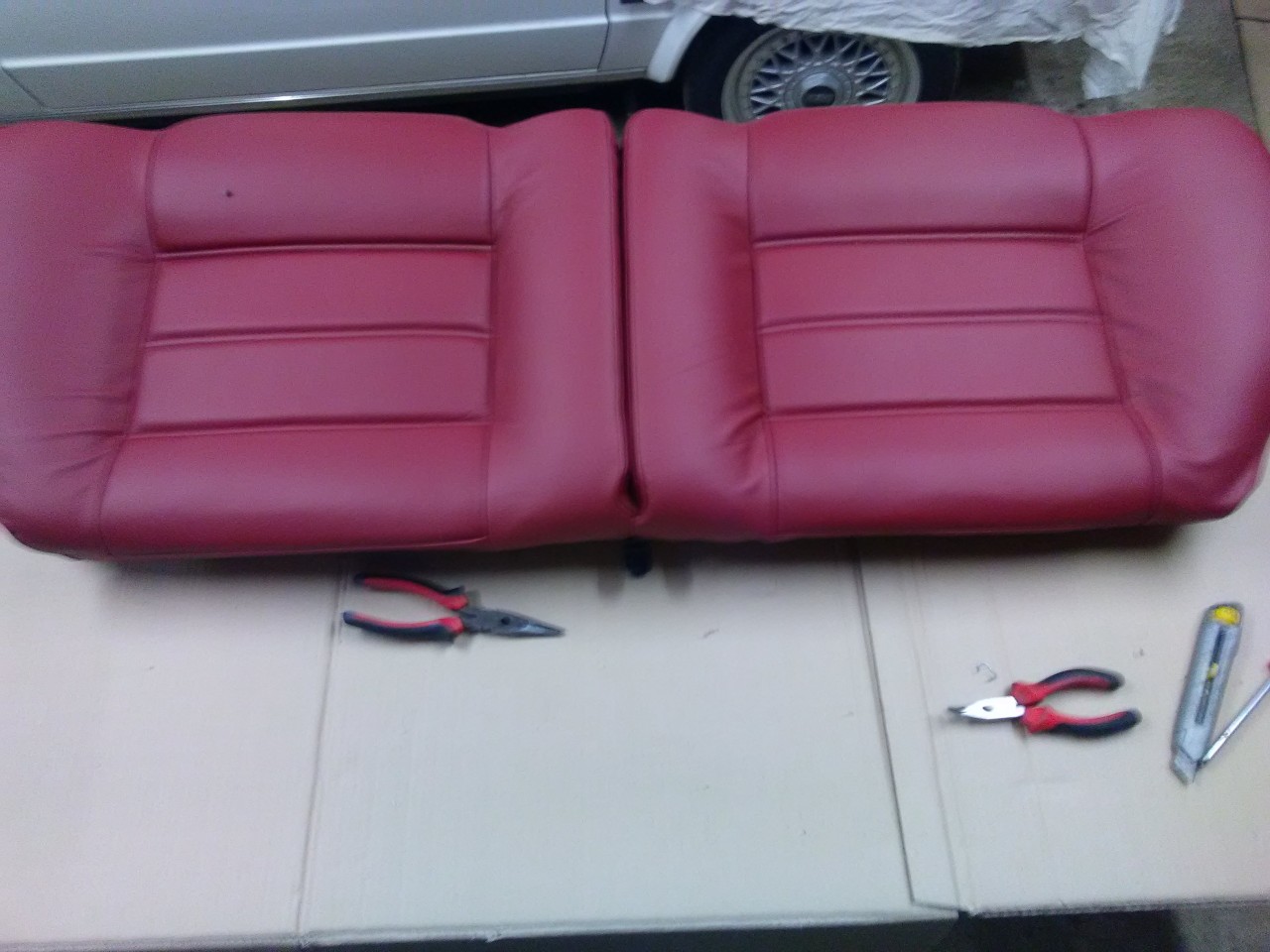

l'assise de sièges une fois monté
il subsiste quelques faux plie, mais rien de bien méchant, il faut ajuster tout cela
mais les housses sont parfaitement coupé et assemblé

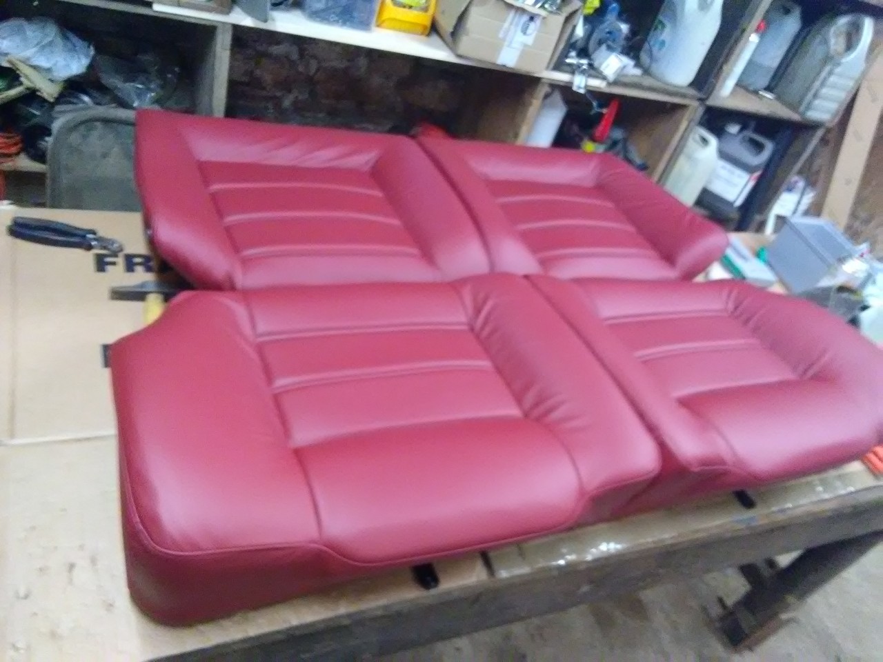

la banquette arrière est fini: reste a ajuster et enlever les faux plis restant

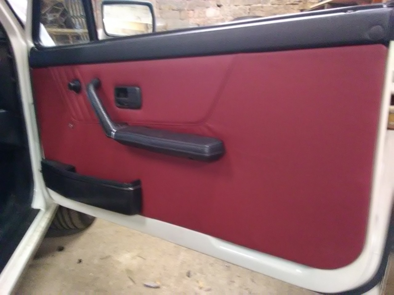

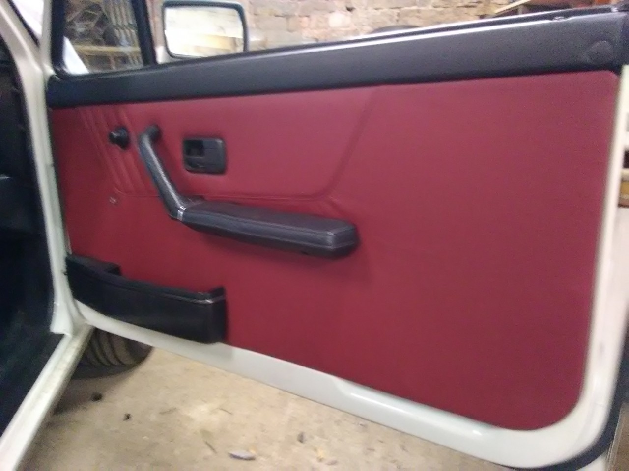

un panneau de porte fini

les panneaux de portes sont bien pénible a faire heureusement que les panneaux en medium sont neuf

Comment arrives tu a enlever les plis restants ?
Aux contre porte près de l'accoudoir par exemple ?

c'est comme pour les rides olive, il faut masser le cuir
j'ai mis la banquette dehors au soleil 1/2 hrs
un petite massage
et si besoin massage avec le sèche cheveux
cela atténue bien la faux plis
faut il déjà bien les poser et les mettre en place et complément de ouatine pour compenser si besoin pour avoir un beau galbe sur les coté
cabriozentrum fournie un PDF pour le montage au cas ou pour aider
le faux plis sur le panneau de porte c'est a cause de l'accoudoir
il faut déjà commencer par le remettre en place et voir

C est bizarre sur mes panneaux les lignes cousu es parallèles sont vers l arrière t es sur de ton montage? Ils étaient pré percés?
- Messages : 2642
- Lien vers la présentation : viewtopic.php?f=2&t=25530&start=510
- Localisation : 12
- Âge : 53
Re: interieur cuir cabriozentrum
oups
comment te dire c'est bien possible
tu as une photo de ton interieur pour voir olive
