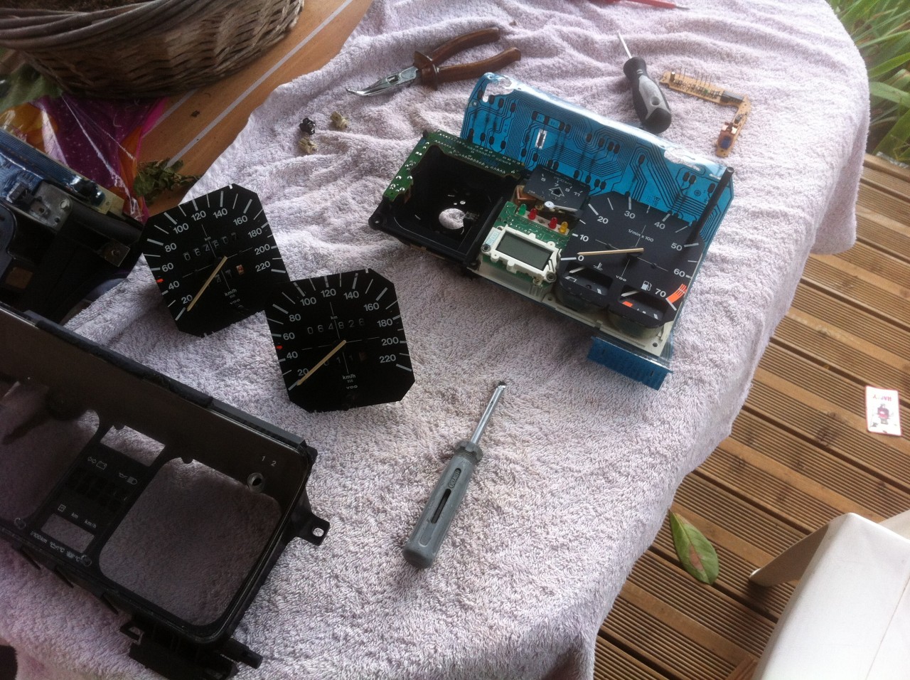

Démonter le compteur et contrôler l'alimentation de la nappe par la prise blanche qui se situe derrière, vérifier et nettoyer les contacts.
C'est une barrette blanche qui vient se connecter sur les pistes bleues que tu vois en bas à droite du compteur C'est branché derrière le compteur, sur cette photo tu l'as voit pas mais elle est à l'intérieur. Malheureusement tu trouves beaucoup de compteur qui ont été déjà ouvert ou bricolé

moi sur le dessus il y avait qque bouts de fils et des resistances /diodes qui servent de liaison entre 2 pastilles, elle sont sertie. avec l'oxydation, le contact ne se faisait plus entre les filles et les pastilles. regarde de ce coté mois sa a solutionner les différent problemes de mon conteur, lumiere du mfa qui ne fonctionnais pas, aiguille température et temoin temperature recalcitrant.
apres avoir nettoyé c'est rentre dans l'ordre
