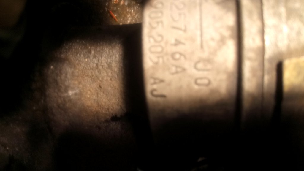

Elle ne démarre plus je regarde sous le capot et le doigt d allumeur hs, j'en commande un mais problème l allumeur ne tourne plus rond et toutes les réponses sont ça n existe plus
Quelqu'un sait où chercher un allumeur de référence 050 905 205 AJ

Ta tête d'allumeur n'est pas par hasard une tête a embout creux ? Je sais que chez mecatech par exemple ils vendent l'allumeur qu a tête à embouts filetés. Si c'est le cas il faut récupérer ta tête d'origine et le doigt d'allumage. Ou alors il faut prendre le kit complet bobine, allumeur complet et fils de bougies a embouts filetés. Je ne sais pas si c'est ce problème la que tu as lol

je ne vois pas comment un allumeur peu ne plus tourner rond ? tu n'aurai simplement mal remis le rotor dessus ? il y a un cran....une petite vidéo si possible car ça m'intrigue
sinon l'allumeur neuf un peu cherot je te conseille de l'occasion

Bonjour merci pour vos réponses.
Quand je dis qu'il ne tourne plus rond c'est que l axe ou l'on place le doigt d allumeur a trop de jeu
Mecatechnic me disent de commander celui de golf gti qu'il est prévu pour injection est carbu (98,50€)

Est ce que quelqu'un sait si l allumeur de golf gti réf Cg32038 chez mecatechnic irait sur ma golf 1 cabriolet 1800 young line de 91 avec allumeur réf 050 905 205 AJ
D après mecatechnic je peux le commander et le monter sans bidouillage car il est prévu pour injection est carbu

Je reviens vers vous pour savoir si je commande l allumeur gti chez mecatechnic pour ma young line 1800 carbu de 91
Apparemment ils me disent que c'est identique
Sinon je me décide de leur faire confiance de commander en espérant que je n'aurais pas à retourner la pièce à l envoyeur

Pour moi sur la fiche produit de Méca c'est Ok pour le 1,8 carbu EX
de plus il y a quelqu'un qui a posé exactement la même question que toi , et qui a eu un retour positif ( Dans afficher les 2 réponses)
https://www.mecatechnic.com/fr-FR/allum ... C32038.htm
je suis pas le plus spécialiste mais je tenterai , après est que tu as le choix
ou sinon en Occas , chez Manu30 , ADN ou le bon coin

OK et merci de confirmer que ça devrait être bon
Après le gti c'est 118cv la mienne c'est une 90cv
Je vais tenter car 50 a 70€ d'occasion et 98,50 neuf, le choix est vite fait
Je vous tiens au courant dès de je reçois la pièce après l avoir commandé et monté
