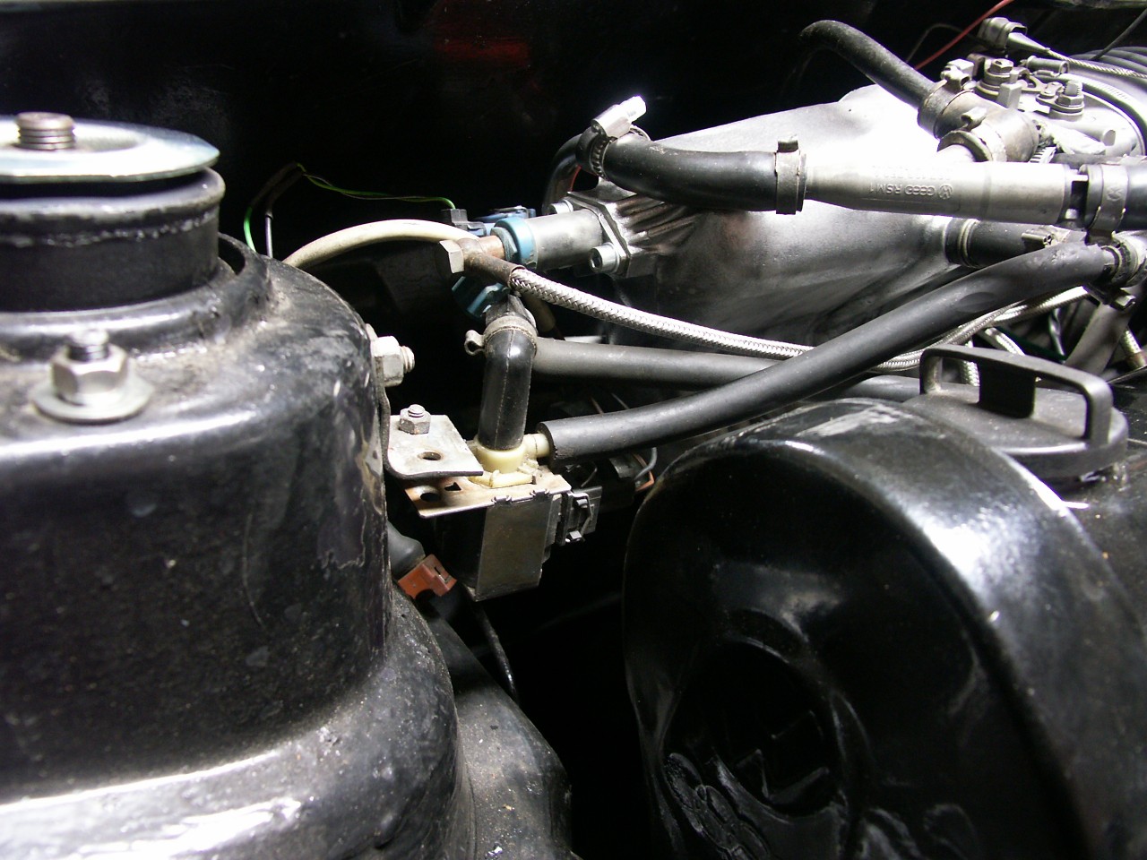

Bonjour, voici la photo d'un élément dont je ne connais pas l'utilité et qui est monté sur ma Golf GLI de 1988.
merci pour les infos que vous saurez me donner

voici une autre photo, si quelqu'un peut me dire de quoi il s'agit.
- Messages : 1478
- Prénom : Cedric
- Année : 1988
- Jantes : BBS RM
- Âge : 54
Electro-vanne qui sert a stabiliser le ralenti.

Et qui me semble n'est pas installée correctement
