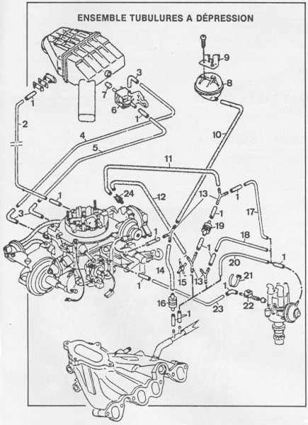

Pour tout ceux qui ont des problèmes avec le carbu pierburg :mdr
La méthode de démontage et de remise en etat du carburateur 2E2 suit de pres celle du carburateur 2E3.
Apres avoir deposé le carburateur, en nettoyer l'exterieur au petrole et le secher avec un chiffon ou a l'air comprimé.
Deposer suivant necessité les composants respectifs du dessus de cuve et du corps principal du carburateur, en se reportant à la vue eclatée suivante :
Ne pas deregler ni deposer la butée d'ouverture maximum du papillon ni la vis de reglage du papillon de 2ème corps.
Nettoyer les pieces interieures, mais ne pas introduire de fil metallique ni d'objet similaire dans les gicleurs et les orifices : les nettoyer a l'air comprimé.
Pour la repose, inverser les operations de la depose, en remplacant tous les joints plats et anneaux de caoutchouc.
Effecteur les controles et reglages.

Dispositif de commande à depression de papillon de 2ème corps (repere 18):
Ce dispositif equipe les modeles 1L6 a boite mecanique et les modeles 1L8 à boite automatique a partir d'Aout 1984.
Il a pour role de retarder legerement l'ouverture du papillon de 2ème corps pendant que la temperature du circuit de refroidissement est inferieure à 18°C.
Il y parvient en mettant à l'atmosphere le flexible de depression via la valve thermo-pneumatique et la resistance.
Verifier que le flexilble droit à la connexion 3 de de la valve thermo-pneumatique n'est pas bouché et que la valve meme se decharge par ce flexible. Elle doit etre ouverte à 18°C et se fermer quand la temperature monte au dessus de 28°C.
Le controle des autres accessoires du carburateur, comme l'electrovanne de commande de ralenti/retenue et la valve thermo-temps doit etre confié a à carburologue car elle necessite un equipement particulier.
