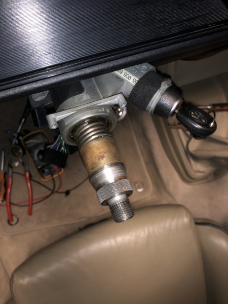

Pour enlever cette bague, quelle misère ...
J'ai essayé : Arrache moyeu à trois points, 2 autres à deux points, marteau burin, dégrippage ...
Coups de marteau partout pour y décoller, j'vais essayer le chalumeau on sait jamais ...
Je pense finir par la meuler et en remonter une neuve à la graisse ...

Gros déterrage , ainsi qu’un grand merci à Fred59 pour ses infos pour le démontage de la colonne 👌
En effet , étant en panne de contacteur , je ne suis pas arrivé à enlever cette fameuse bague , ceci avec différents arraches rotules à deux ou trois broches , ni avec la technique de la pince étaux ...😕
Je suis donc tombé sur ce post et je suis partie dans le démontage de la colonne qui ce fait très bien .
