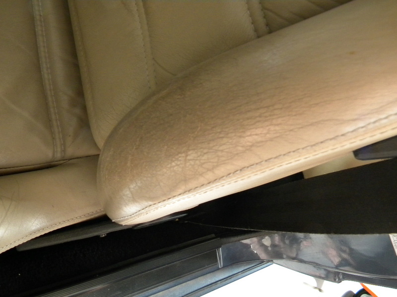

Bonjour a tous ,
Parce que des photos valent mieux qu'un long discours :
Avant :

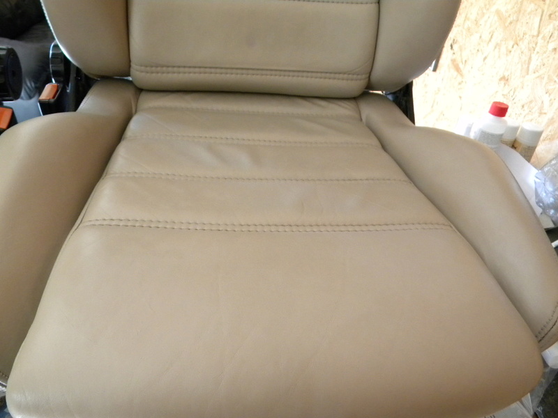

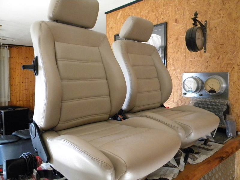

Et apres traitement :
Cela fait un bon mois que j'ai fini , utilisé l'auto , et comme les nombreux retours que j'avais eu du milieu Porsche , rien a redire : cela tient , pour certains utilisateurs aucune usure apres 4 ans .
Cout de revient : le set complet couleur sur mesure , sur echantillon (un bout inferieur du soufflet de vitesses) : 160 euros.
Temps necessaire : 5/6 heures pour bien travailler , la preparation du support etant essentielle.
A noter que si l'on rebouche des fissures avec le "cuir liquide" , du mastic elastomere en fait coloré , il faut laisser secher une nuit avant coloration.
Si vous souhaitez plus de details , a votre disposition. :)

Petit rex sur la recoloration colourlock , apres quelques semaines :
J'ai du utiliser le cab' 7 ou 8 fois ,
La preparation du cuir a ete plus que faite dans les regles de l'art , a savoir les conseils colourlock a la lettre.
Bilan : les fentes comblées au mastic laissent s'effriter la coloration , ainsi qu'une forme de salissure de la teinte par endroits.
Solution : mon sellier va realiser les deux sieges avants en vrai cuir .
Point barre. :-)
Et les produits colourlock qui restent , au prix ou ca vaut , je vais me les fumer. :-P
