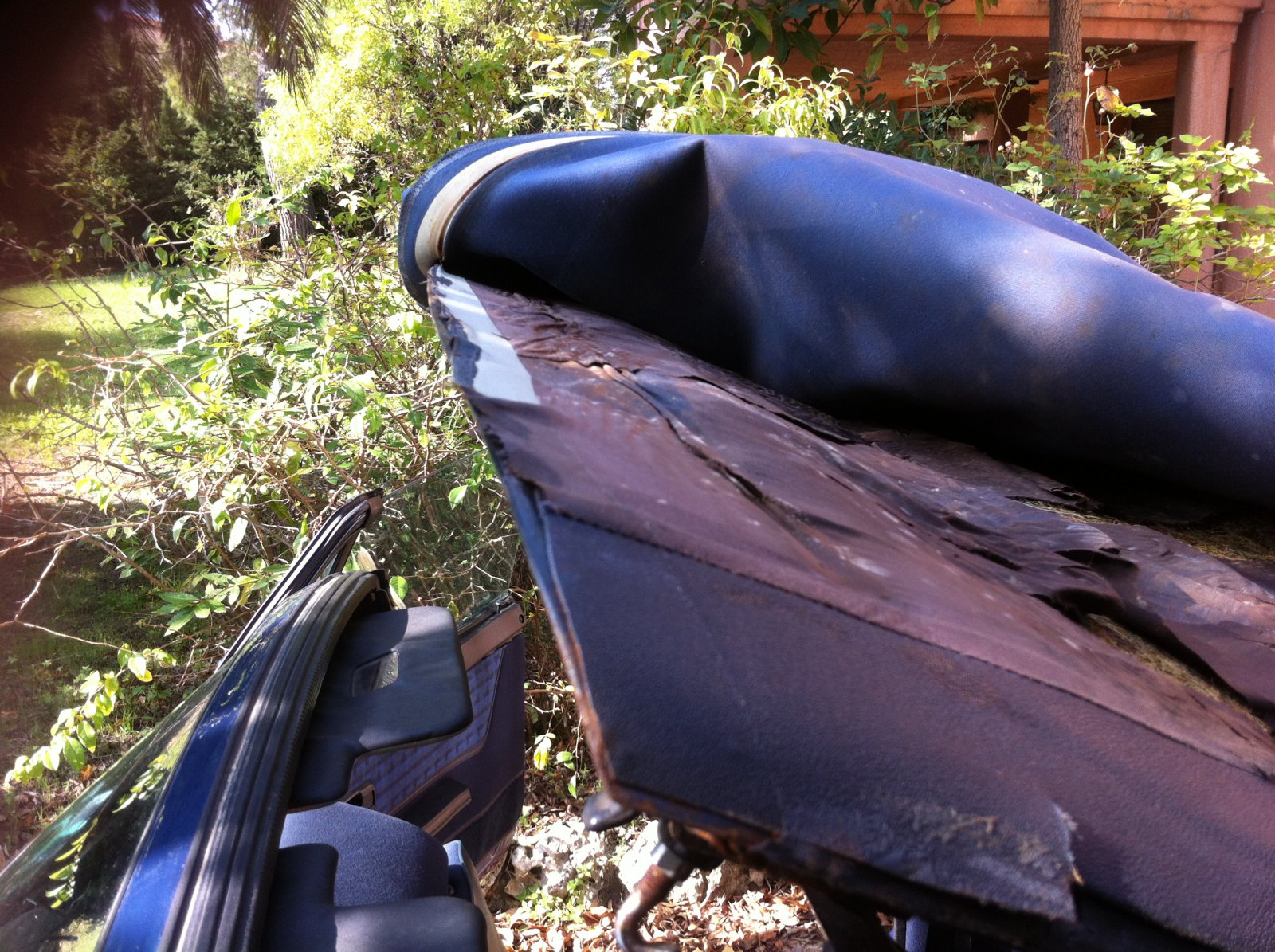

On peut décoller le devant avec délicatesse pour ne pas arracher ce qui se trouve en dessous
L'état du ciel de toit
