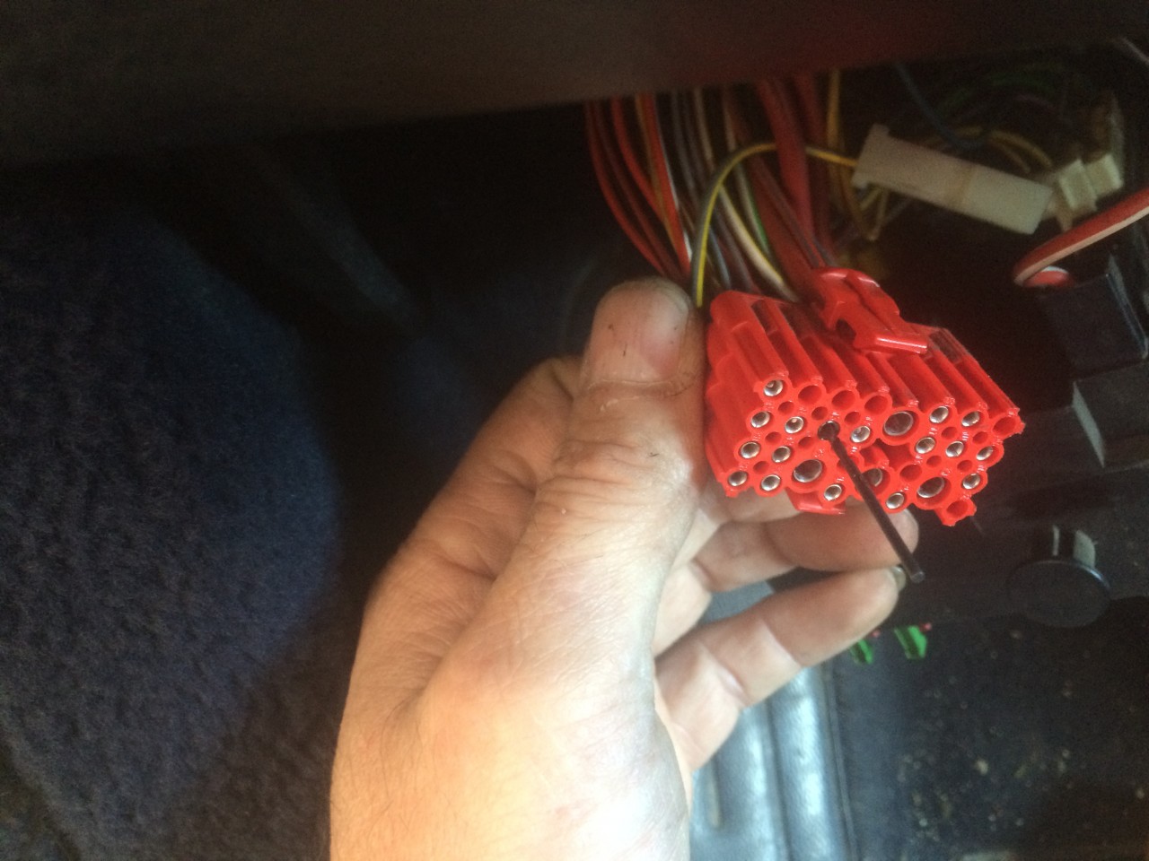

J'ai eu le même problème mais pas la même solution que voici
Sur la prise rouge de la platine porte fusible une connexion c'est oxydé
Sur la photo on voit la 3pin de la 2eme rangée est oxydée Pour la réparer j'ai utiliser un foret de 1.5mm en faisant tourner celui-ci a la min pour ne pas tout arracher
