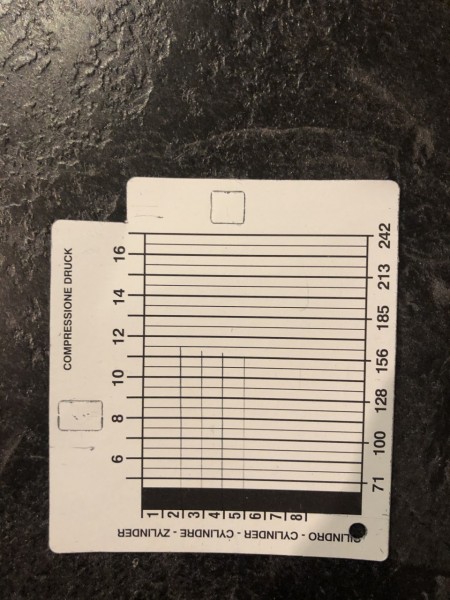

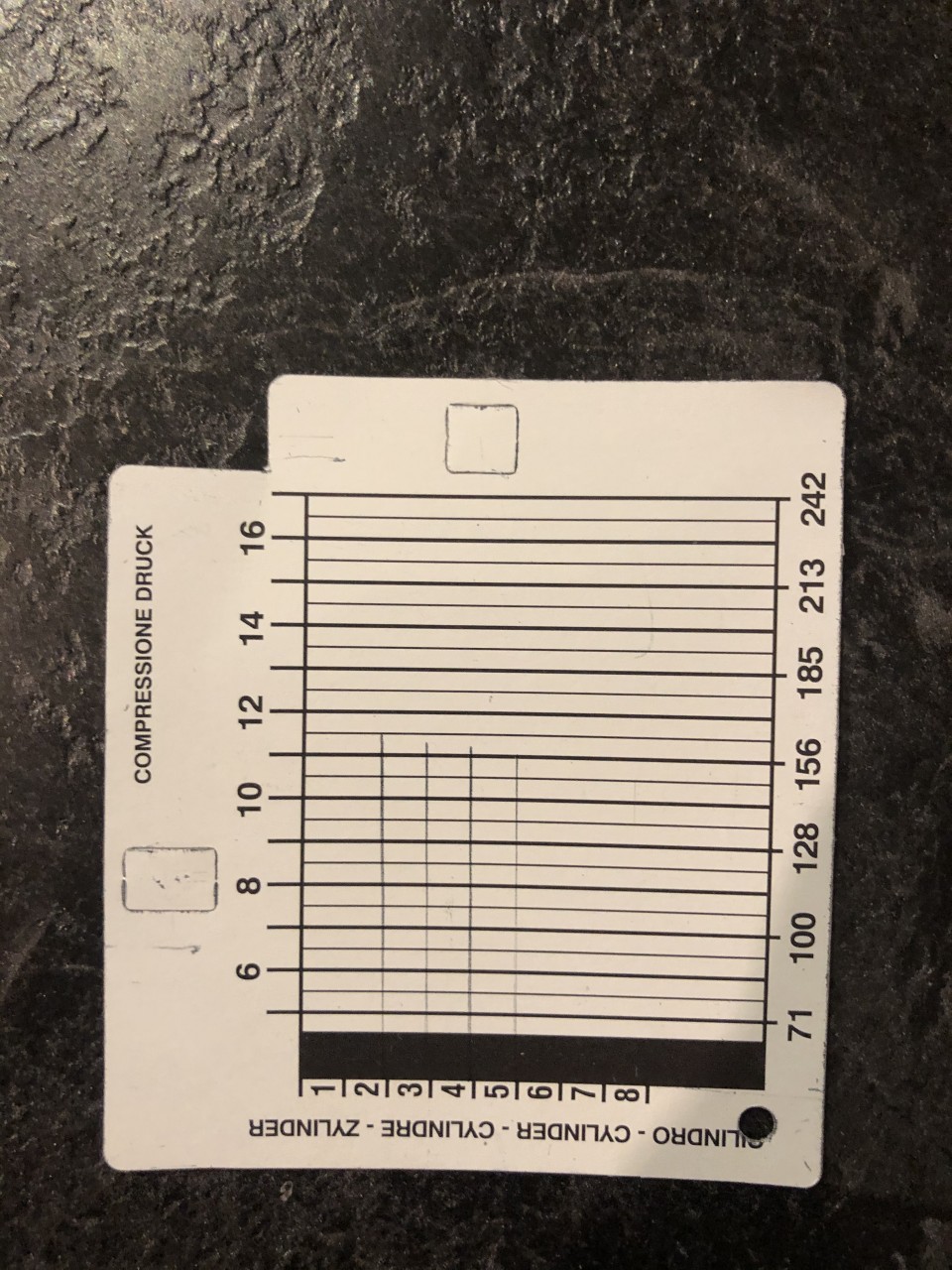

Quelques news les zzzamis
Je viens de faire un test de compressions , je vous laisse regarder le résultat (moteur chaud , il va sans dire)
Ensuite , j’ai échanger les bougies avec des vieilles que j’avais mais qui fonctionnaient , ça change rien.
En débranchant les fils des bobines , j’ai remarqué un truc qui me semble bizarre sur 1 des fils ..... qui ne se produit pas sur les autres , je vous laisse découvrir ça en image et j’attend vos avis

Remplace la tête de delco, remet la vieille, tu as l'explication de ton cylindre manquant.
