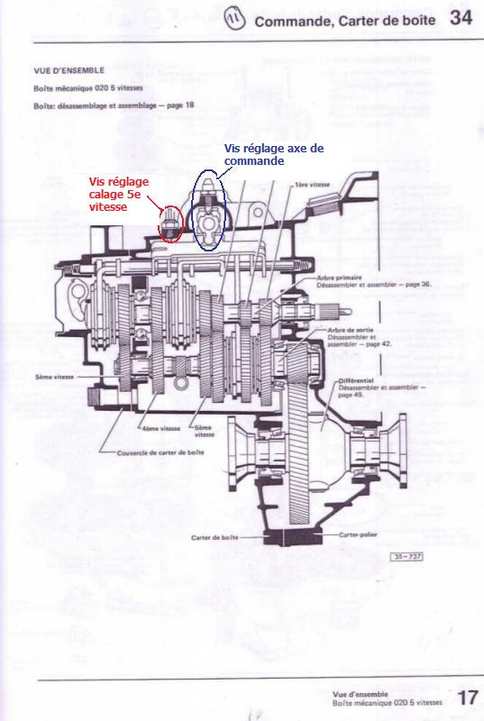

Elle est ou cette vis de réglage ?tomham a écrit :J'ai joué avec le réglages de la vis de calage de l'arbre de commande, tjrs aucun effet.

Merci pour vos réponse. Cathar, tu me mais le doute pour les biellettes, je sais qu'il en existe deux sortes, biellettes pour boite 4 et biellettes pour boite 5, mais en boite 5 il n'en existe qu'une sorte, non? Avec:
- Une biellette courte, entraxe 97mm
- Une biellettes longue avec un léger déport( double courbe), entraxe env 170mm. C'est bien ça??
Mialhe pour répondre à ta question, la vis de réglage du calage de l'arbre de commande se situe sur la boite au dessus du carter d'axe de commande. Il y a deux vis de réglage en ligne, une pour réglage calage axe de commande et l'autre pour réglage calage 5e vitesse, voir image sur fichier joint . Elles permettent chacune de jouer sur le jeu du mécanisme de commande, et donc de rendre le passage des rapports plus ou moins aisée, donc trouver lors du réglage le bon compromis entre trop dur ou trop libre. Par contre si ton jeu au niveau de ta tringlerie et levier de vitesse est trop important, inutile d'essayer de jouer sur ces vis de réglage, commencer par résoudre le jeu sur la tringlerie avant. Bon c'est bien beau c'est explication, mais ça ne va pas résoudre mon problème. je vais essayer de passer la marche arrière directement sur le levier d'axe de commande de boite en dessacouplant la tringlerie, lever les roue avant du cab puis faire tourner le moteur manuellement avec une clé. Et on vera si le souci viens bien de la tringlerie ou de la boite, je vous tiens au courant.

Est ce que tu aurais la procédure de réglage pour la vis reglage 5 eme vitesse et celle de réglage axe de commande ?
