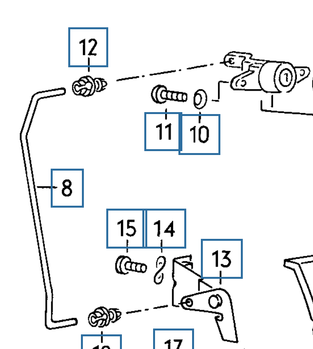

En remplaçant le joint de serrure de coffre, le clip de maintien de bielette de commande sur serrure s'est cassé (une pièce à 1,40 euros)...
J'ai reçu une neuve, donc pas de soucis, mais par contre, pas moyen de remonter le mécanisme permettant d'ouvrir le coffre de nouveau (voir ci dessous, c'est la pièce 8+13 qui doit venir actionner le loquet de serrure.

EDIT: solution trouvée.
Pour ceux qui ça intéresse, je conseille de passer le mecanisme avec le volet en parallèle de la tole du coffre (pas le choix de toutes façons)
Puis tourner le mecanisme vers soi (90 degrés) par la tige de façon à positionner la plaque de fixation en face de soi, et l'orienter vers les trous pour pouvoir positionner les 2 vis ensuite.
Passer la "gachette" au dessus de la gache de serrure (si vous travaillez depuis l'arrière du coffre, à partir de l'intérieur de la voiture ce sera l'inverse). Bien vérifier en tirant la tige que le mecanisme actionne de nouveau la gache.
Resserrer la plaque de fixation sans oublier de remettre la plaque en carton d'origine.
Fermer le coffre
Vérifier encore.
Ciao
Nico
