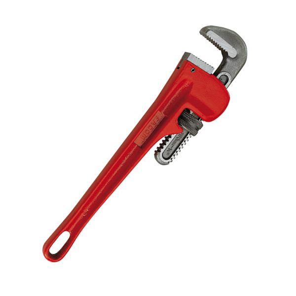

Tu utilises un outil spécifique ?
Re: Montage des cartouches de suspensions avant
Posté : lun. juil. 05, 2021 12:01 pm
par coolraver
une clé anglaise de grande taille

Il y a aussi 2 ergots sur la partie du haut de la pièce à dévisser. Si tu n'as pas de clef anglaise mais un étau, tu peux taper avec un gros chasse goupille pour faire tourner la pièce. Les écrous à remettre sont de forme hexagonale donc il faut une clef a molette à grand écartement pour les monter.
