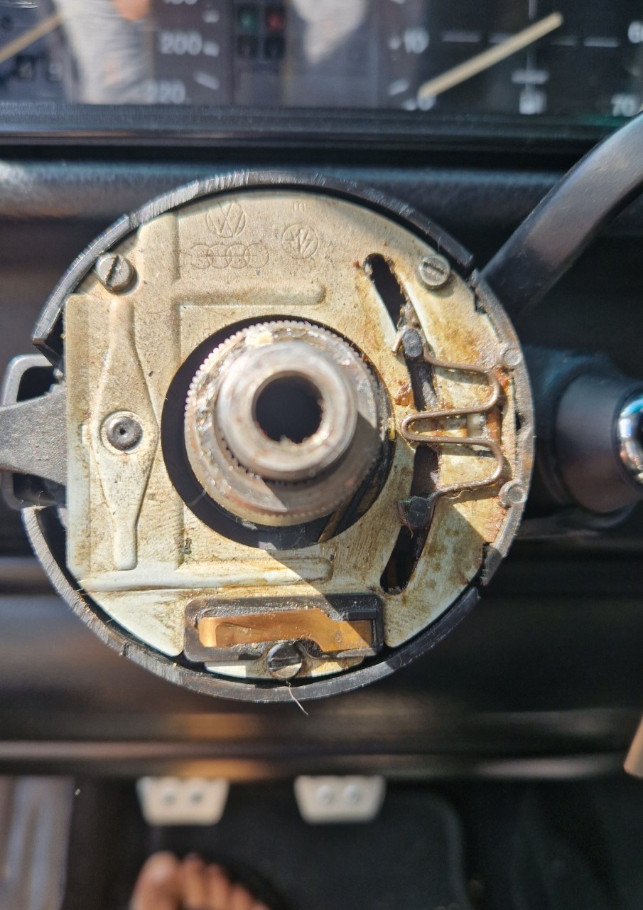

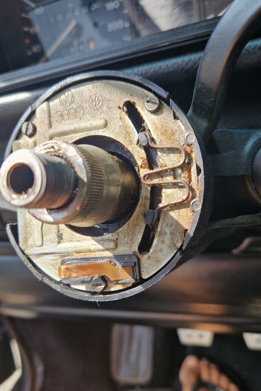

Mon klaxon fait des siennes, il se déclenche souvent quand je mets mon clignotant, et même parfois lorsque je tourne le volant.
J'ai démonté mon volant, et j'ai une des 3 vis longue qui est foirée et qui tourne dans le vide.
J'y suis allé en mode bourin et j'ai mis un point de colle sur le bout de la vis. Ca tient mais j'ai toujours le même problème.
J'ai vu que ça pouvait venir de la languette en cuivre mais je ne vois pas comment.
Voyez vous qque chose qui cloche sur les photos?

Ton problème ne viendrait il pas plutôt du cache du milieu du volant où tu appuie ? C'est à cet endroit que le contact du klaxon se fait

Ca peut être plusieurs chose
la languette sur le commodo déformé, le roulement du bloc neiman hs ou le cerclage cuivre du volant ;)

olive4 a écrit : ven. juil. 21, 2023 07:52 am Salut,
J'ai déconnecté une des prise du volant, et ça klaxon toujours!

coolraver a écrit : ven. juil. 21, 2023 13:19 pm Ca peut être plusieurs chose
Il y a des techniques pour tester ces différents points ?

photo du cerclage du volant ?

J'ai commandé chez Manu le bloc neiman et les 2 commodos.
Question bête, c'est quoi le cerclage du volant?
