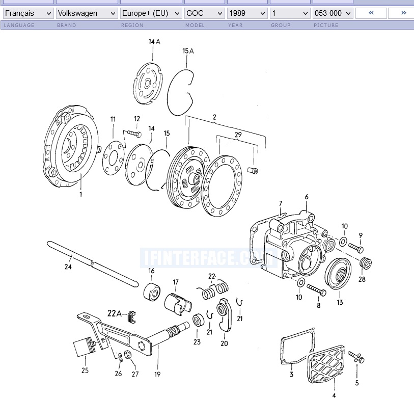

Un dernière question est ce que c’est bien la pièce n 5 ?

par coolraver

coolraver a écrit :non, la 24
Ok je comprends mieux
