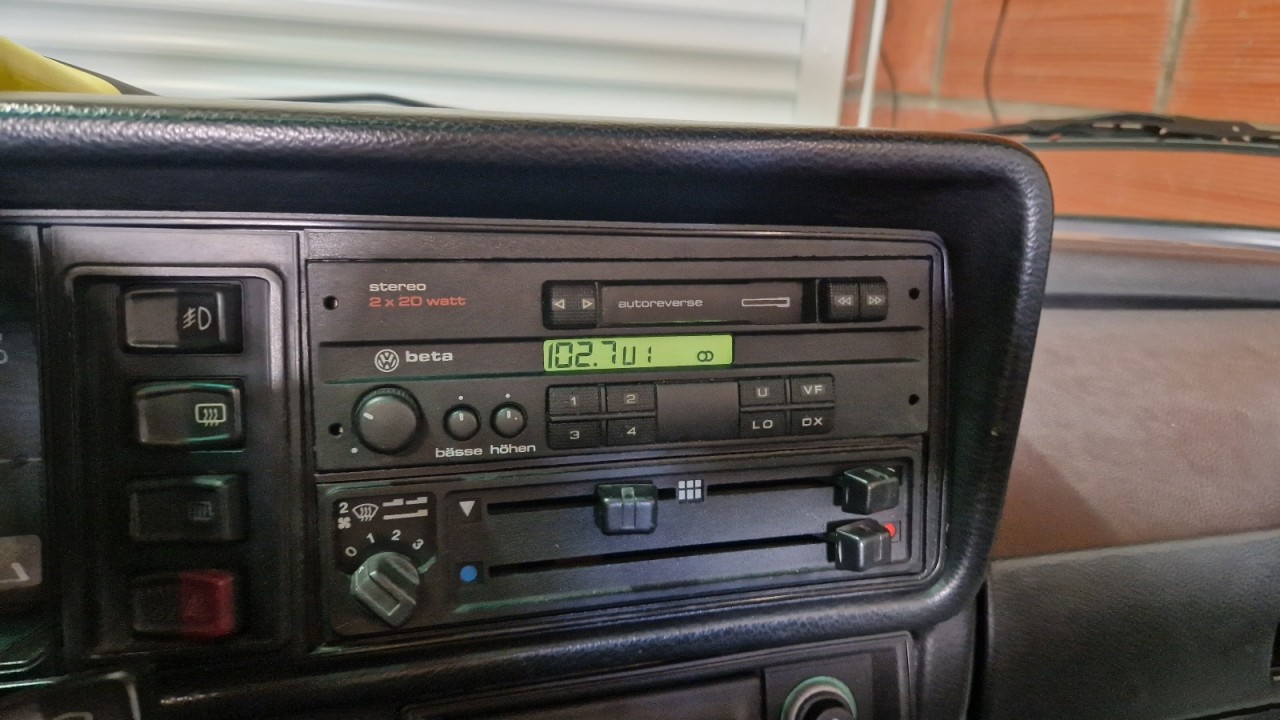

Finalement, j'ai monté un bêta 3 dans mon cab.
Le rendu est plutôt sympa.
Avant
Après
Par contre, il n'y a bien sûr aucune notice de fournie avec, et je ne comprend pas comment chercher les stations de radio.
Impossible de trouver une notice sur le forum pour ce poste, et ma recherche sur le net reste infructueuse.
Quelqu'un a cette notice ou au moins une explication sur la recherche des stations?
Merci d'avance
Re: Câblage autoradio beta.
Posté : sam. mars 16, 2024 22:07 pm
par albernas
Je n'ai pas non plus de manuel d'instructions, mais je pense que la recherche de stations se fait à l'aide du bouton de volume.
Normalement, lorsque vous appuyez sur le bouton de volume, la station de radio suivante est automatiquement recherchée.
