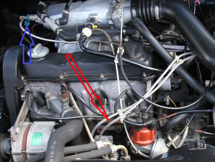

Quelqu'un a parler de debrancher l'injecteur de départ à froid
Mais où se situe t il ?
Merci déjà pour toute vos réponses !

débrancher l'injecteur de départ a froid n'est pas suffisant, il peut rester bloqué ouvert
tu peux le débrancher dans un 1er temps et si ça ne suffit pas il faudra le sortir pour voir si il débite en continue
il se trouve sous la flèche bleue de la photo
