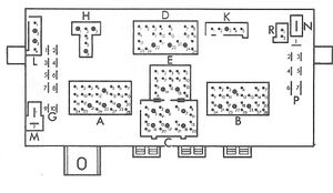

Tu prend un plus après contact en G sur la baf

Baf : boite à fusible :D

En effet tu as raison, je vais donc tirer un plus après contact depuis la baf. Il faut souder un fil sur n’importe quel plot de la borne G ?
Je vais prendre une section de 1 ou 1,5.
Du coup pour le plus après permanent, je prends lequel des deux fils? Je condamne l’autre ? Ou je les relie carrément ?
Merci.

tu regarde avec un multimètre en borne G lequel a 12 volt lorsque tu met le contact ;)

D’accord et après je mets une cosse dessus? Ou c’est pas le même format et il faut souder ? Parce que bonjour l’accès…je fais avec un miroir

la baf se dépose, il y a qu'une vis, et tu verra que l'accès est plus facile...tu met une cosse évidement ;)

C’est bon, j’ai trouvé un plot sur la baf en G qui donne un plus après contact.
Par contre, dois je installer un fusible sur mon fil ou sera-t-il forcément protégé ?

Je fais un petit up pour savoir si je dois protéger mon fil que j’ai tiré pour le plus après contact ou si ce n’est pas nécessaire ? Il est pris sur le g de la boîte à fusible…

C'est mieux oui ;)
