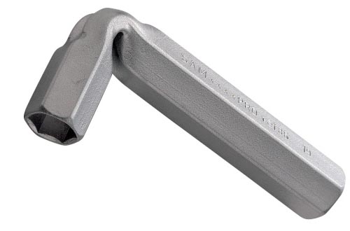

J'ai juste une question super-débile : comment dévisser la "grosse vis verte" ? Ca a l'air d'être une clef Allen avec une taille énorme que bien sur je n'ai pas. Y a-t-il une ruse qui m'échappe ou une autre méthode ?

tu ne peux pas voir le repère fixe sans enlever l’écrou plastique, parfois il est tellement collé qu'il faut le détruire
j'utilise une clé a tube hexagonal de 21 qui va très bien (avec les bord extérieur) ;)
